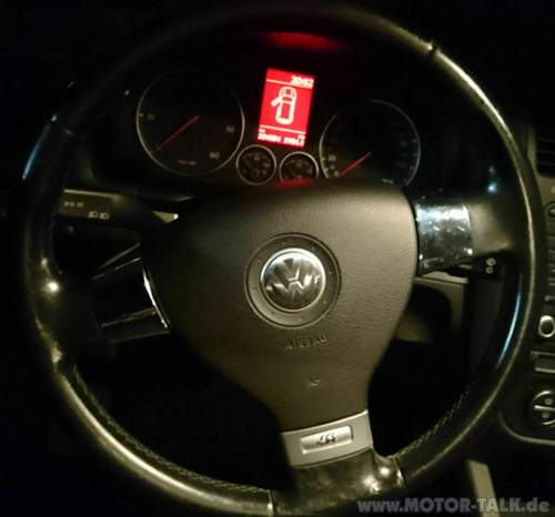

Man kommt über die freien Tage einfach auf zu dumme Gedanken... 😁 Auch ich möchte mir ein anderes Lenkrad einbauen, genauer ein Multifunktionslenkrad, u.a. weil es sicherer ist das Autoradio über das Lenkrad zu bedienen, aber auch weil mir mein Lenkrad nicht gefällt (siehe angehängtes Foto).
Folgende Infos gemäß VCDS-Log:
Adresse 16: Lenkradelektronik
Teilenummer SW: 1K0 953 549 AF HW: 1K0 953 549 AF
Außerdem hat mein Golf die MFA+, ist MJ 2006 und verfügt über ein RNS MFD2 DVD.

@dieter
Der Airbag ist wiederverwendbar, aber es wird dir hier, keiner sagen, wie es geht, da Arbeiten am Airbag nur vom Fachmann durchzuführen sind. Ein neues Airbagkabel ist auch nötig.
Nun passen werden beide und dein Airbag passt auch... passendes Airbag Kabel mit MuFu unterstützung und dann vom Fachmann einbauen lassen. Mufu im Lenksäulensteuergerät einschalten codieren fertig.
Nicht zu vergessen, auch das Lenksäulensteuergerät wird höchstwahrscheinlich getauscht werden müssen.
Nene du das hatten wir gerade im anderen Thread er hat mit dem INDEX AF ein Highline drin... das passt schon alles.
Das günstigere von den beiden geposteten Links ist anscheinend gebraucht und neu bezogen. Ich denke mal der Bezug ist bei VW nicht einzeln erhältlich und somit sollte der Bezug kein Original sein; glaubt ihr das Material ist minderwertiger? Wie ist der Preis von 279 Euro einzuordnen?
Es gibt satt Firmen die Lenkräder neu beziehen... Ich finde den Preis durchaus OK.. wobei da noch die alten Tasten drauf sind ( Folie) also MJ 05 da war die Farbgebung auch mal anders ( Anthrazit meine ich) Dein MJ06 ( war richtig oder?) wäre Titanschwarz und hätte echte Tasten so wie das hier: http://www.ebay.de/.../401203514920?...
Genau, ich habe MJ 2006. Danke für den Hinweis!
Das mit Anthrazit vs Titanschwarz bezieht sich auf das gesamte Lenkrad, also nicht nur auf die Tasten, oder?
Glaubst du das haut hin, wenn ich das von dir verlinkte Lenkrad kaufe und den GT-Clip gegen einen R-Line Clip austausche oder sind die fest verbaut?
Ja das dürfte hin hauen und die Clips kann man so austauschen, die sind nur gesteckt.
