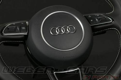

Hallo.
Ich möchte an meinem 2011Bj. A4 B8, Lenkrad Facelift 8K0419091BQ IWQ nachrüsten (siehe Bild).
Meine Frage: er hat auch Lenkradheizung, wird das bei meinem a4 b8 STG 8R0 953 568 K Beheizung funktionieren?
8k0419091bq-iwq
lenkrad passt nicht!
und beh. geht im a4 nicht
@Scotty18 schrieb am 1. Juni 2016 um 12:16:21 Uhr:
Hallo Andreas.
Kann ich Facelift Lenkrad vergessen? Laut Lenkrad Kompatibilität Thread ist das möglich z.B. 8K0419091 CB.
das bild ist kein A4 lenkrad! das ist ein Q3 A1 A3 8V oder A6 A7 lenkrad
aber keins aus A4 A5 Q5 ..
