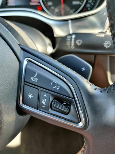

Hallo Leute!

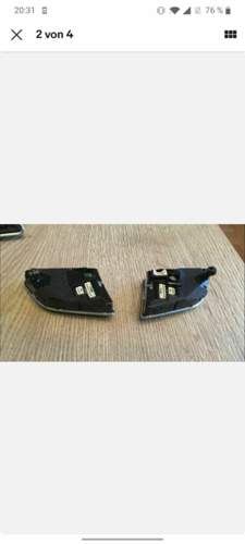

Folgendes Problem, bei meinem A6 ist ein Lautstärke Rädchen auf dem Lenkrad kaputt, einfach in 2 Teile gebrochen.
Bei Freundlichen gibt's das Teil nur im Set zu kaufen, also 2 komplette Einheiten für links und rechts. Kostenpunkt 240€??

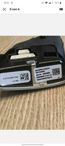

Ich habe in der Bucht welche für 100€ gefunden, allerdings stammen die von einem RS3. Die sehen komplett identisch aus wie meine, auch für Schaltwippen geeignet. Teilenummer: 8U0951523C
Mein Freundlicher meint aber, dass wenn die Teilenummer mit anderen Buchstaben anfängt, könnten die anders verpinnt sein und evtl. nicht passen werden ( Meine Teilenummer ist 4G0951523D).
Da es ein Privat Verkäufer ist, gibt es kein Rückgaberecht. Und auf gut Glück will ich auch keine 100€ riskieren.

Kaputte Einheit
Angebot Bucht
Angebot Bucht

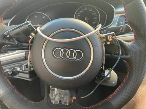

Hallo meine Lieben,
ich brauch eure Hilfe, ich hab mich bereits durch gefühlt 100 Forum Seiten gelesen, in keinem wurde mein Problem wirklich gelöst oder angesprochen. Paar Fakten zum Fahrzeug und Aktueller Stand .
- Audi A6 3.0 TDi 200KW BJ.16 S-Tronic
Ich hab mir ein neues Lenkrad beziehen lassen mit den "Löchern" an der Rückseite um mir dann Schaltwippen nachzurüsten. Soweit so gut, Schaltwippen in Kleinanzeigen gefunden und gekauft.
Ebenso MuFu-Tasten (ohne Kabel) mit den benötigten Steckplätzen für die Wippen . Besitze auch VCDS, somit Codierung kein Problem. ( Codierung 00003D )
Hochmotiviert habe ich mich an die Arbeit gemacht und alles umgebaut und auch Codiert.
Jetzt zum Problem:
Die Tasten sind wie TOT weder die MuFu-Tasten funktionieren (Leuchten auch nicht) geschweige den die Wippen.
Hab dann hin und her Probiert, als ich dann die Rechten-Tasten gegen die alte getauscht habe hat komischerweise die Linke neue Tasten auch funktioniert (die wippe nicht) und ich konnte lauter leiser machen und im Tacho umschalten. Sobald ich wieder die neuen Tasten (Rechte) anstöpsle geht nichts mehr.
Was mich aber Verwirrt ist das keine Fehler im VCDS hinterlegt sind, sobald ich eine wippe abstecke kommt ein Fehler in VCDS. Das sagt mir das mein Auto Verbindung zu den Wippen und den neuen MuFu-Tasten hat.
Ich hänge mal ein paar Bilder von den neuen Wippen incl. Tasten an.
Ich hoffe ihr könnt mir weiterhelfen.

Verkabelung
