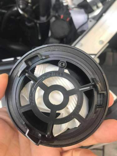

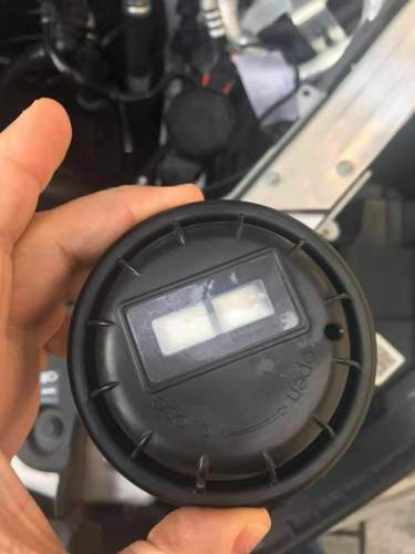

Und noch etwas Neues zu den besch..... Multibeam-Scheinwerfern!
Habe mich heute mal an die Scheinwerfergehäuse gegeben. Trotz schönen frühlingshaften Wetter nach einer Fahrt mit Taglicht wieder halb beswchlagen.
Im Motorraum habe ich einfach die beiden Schraubdeckel des Gehäuses (Bajonetverschluß) abgedreht. Und siehe da, es sind Spezialdeckel mit Innenhalterung für Silikatkissen. Aus dem Deckel lief mir reichlich Kondensatwasser entgegen. Die Silikatkissen waren natürlich mit Wasser durchtränkt. Also ist das Problem bei Daimler bekannt.
Frage mich nur warum meine Mercedesniederlassung (RKG) davon keinen blassen Schimmer hat. Auch in Mastricht hat man diese Maßnahme nicht am Telefon oder Mail mitgeteilt. Werde mir nun Silikatkissen besorgen und sie jeweils vor dem Winterhalbjahr austauschen. Vieleicht hat ein User des Forums eine günstige Bezugsquelle für das Silikat.
Ich hoffe ich konnte hiermit allen "Beschlagenen" im Forum helfen.
Der spezielle Deckel hat die Teilenummer: A 000 826 0900 und wurde 03/17 hergestellt.
Es besteht Hoffnung, die 6.000 € Multibeams durch den Kunden auf längere Sicht zu retten.

Wie da ist ein Deckel den man einfach so abdrehen kann? Mein Meister bei MB hat mir gesagt der Scheinwerfer müsste umständlich aufgesägt werden.
Ich fasse es echt nicht was arbeiten da nur für Vollpfosen? Kann es denn sein das mein 6 Monate altes Fahrzeug bereits diese neuen Deckel verbaut hat?

@CarstenPost
Ja, da muss nix zerschnitten werden.....Bilder des Deckel als Anlage:
