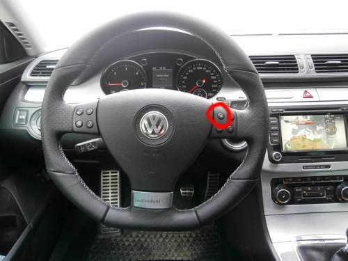

Bin am verzweifeln. Habe in meinen Passat 3c Highline MJ 08 ein Golf 6 R line mufu Lenkrad eingebaut. Laut vielen Foren sollte man nichts außer lenkrad wechseln müssen. Bei mir geht aber weder die 12 tasten noch die Hupe. Kann es sein das mein Lssg doch kein AH/AJ Index hat Gateway sollte passen da ich schon das RNS 510 von Werk aus habe.

Koennten sie mir helfen suchen, wo ist Thema fuer mein Problem mit 8 Tasten MF Lenkrad, oder am besten helfen mit Loesung mit dieser Problem?
Ich habe Lenksäulensteuergerät 3C0 953 549 AE codiert 0000112 . Alles funktioniert.
Mein Freund hat dieses Codierung fuer 0000114 wechselt (warum - das ist lange Story), d.h. mit Boardcomputer (keine andere Aenderungen):

Das ist natuerlich falsch. Nach dieser codieren Aenderung nicht funktioniert ein Taster im MF Lenkrad, welche habe ich in anbei markieren.
Ich habe es codieren wieder fuer 0000112 zurueck, Taster aber immer nicht geht. Ich habe probiert auch anderen Lenksäulensteuergeräten, z.B. 3C0 953 549 AC , 3C0 953 549 AJ , 3C0 953 549 M aber immer ohne Erfolg.

Naja zu erst mal funktioniert die Menütaste des 8 Tasten MFL mit den weißen KIs nicht mehr, dazu brauchs dann das 12 Tasten MFL.
Das STG mit AJ ist LIN 2.0, das funktioniert gar nicht mit den 8 Tasten. AC ist zwar LIN 1.3, hat aber bereits Software 0020, weiß jetz nicht, ob das noch problemlos läuft.
Meine Vermutung, warum es nicht geht, ist aber ersteres: Die Kombination aus 8 Tasten MFL und weißem KI.

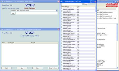

Das hatten wir auch mal, da hat das KI es verlernt und musste auf Werkseinstellungen zurückgesetzt werden.
Fuer konrad: Meinst du das : (sehe die Anlage) oder Werkseinstellungen sind nicht moeglich per VCDS ?
Fuer andere: Ich habe color KI 3C8 920 880 GX . Vor das falsche codiert alles funktioniert, ohne Fehler.
Dann keine STG Aenderung, keine andere Codierung, nur Aenderung aus 0000112 (mit hintere Scheibenwischer und ohne Boardcomputer) auf 0000114 (mit hintere Scheibenwischer und mit Boardcomputer). Interesant ist die Probe mit die gleiche LenksaeulenSTG 3C0 953 549 AE (aus andere B6) welche war codiert als meine STG, d.h. 0000112 und bei meinem FZG keine Aenderung, immer nicht geht das eine Taster.
Ki-basic-settings
Das bleibt wohl auch so, mit VCDS kannst du da nichts machen
