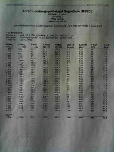

Sorry hab gerade keinen Scanner zur Hand, hoffe so geht es auch.
PS: nicht wundern, es ist ein 3.0 Tdi kein 6.0 ;-)...Azubis ts tss ts...
Img-0248

Prüfstandläufe werden doch normal im vorletzten gang gemacht, da steht 4ter gang, es müsste aber normal im 5ten gang getestet werden, ist das dann nich auch ausschlag gebend für die leistung bzw. für ein diagramm?
woher hast du die information das prüfstandsläufe im vorletzten gang gemacht werden müssen?
Ich dachte sie werden in dem gang gemacht welcher am direktesten zum rad geht, also nicht zu lange und nicht zu kurz übersetzt ist.
Ich kann dir nicht sagen welcher der 6 TT gänge hier der richtige ist da ich das übersetztungsdiagramm nicht kenne, ich hab das mal dem prüfer überlassen und denke das er das schon richtig gemacht hat, er hätte ja nichts davon ein falsches ergebnis zu erzeugen.
Ach, im ernst jetzt ? Tu nicht so als ob du schonmal auf einem Prüfstand gewesen wärst !
