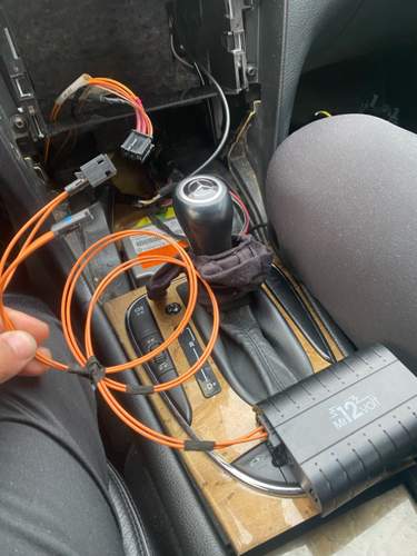

Habe mir heut ein Mr12Volt gekauft.. und wollte es anschließen..
Allerdings habe ich kein CD-WECHSLER..bzw den Lwl von dem Wechsler..Der normalerweise da ist..Und wohl den Mr12Volt anschließen kann..
Ich Kann im Moment keine Verbindung zwischen aps und dem Mr12Volt herstellen.. Hat einer vielleicht eine Idee was ich tun kann?

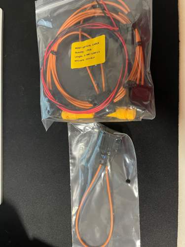

Du kannst den mitgelieferten LWL zwischenschleifen am Comand.
@spaetbremser schrieb am 27. Oktober 2023 um 12:32:33 Uhr:
Ohne die Leitung für den Wechsler zuhaben? Bzw abgeschlossen zu haben?
Du hast ein Comand… also gibt es bereits einen LWL zum AGW.
Da einfach dazwischen schleifen.

Wow das hätte ich jetzt nicht gedacht.. Das muss ich mal probieren wollte nichts falsches machen..
Dankeschön werde es morgen direkt mal zwischen klemmen und es versuchen..top!
Ich war mir nicht sicher ob ich ein cd Wechsler einbauen muss bzw. Die Leitung legen muss..um dann dort quasi Mr12 anzuschließen.. Aber werde es mal morgen wie gesagt probieren bin gespannt drauf

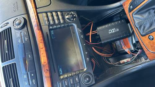

Moin, ich habe das gute Stück bei mir eingebaut. S211 2007 V6 280. Habe es ebenfalls einfach dazwischen geklemmt und seit 2018 funktioniert es einwandfrei!

CD Wechsler habe ich auch nicht gehabt und einfach zwischengeklemmt. Du musst nur an eine Brücke denken die sich hinter der Rücksitzbank befindet, ansonsten muckt es manchmal rum.
Freigeschaltet mit SD wurde es, aber da gebe ich ehrlich zu bin ich mir nicht sicher ob es gemacht werden musste.

Freischalten musst du nur für die Diagnose, falls du Ringunterbrechungen detektieren willst.

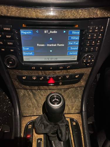

Erfolg!
Danke für die Infos top!
Teil eingebaut.. Wie hier beschrieben zwischen geklemmt.. Power für Mr12Volt an Zigarettenanzünder..Ohne mit der SD freischalten zu müssen läuft einwandfrei.. Wenn man irgendwann mal die SD dran hat.. Kann man es für sich freischalten ect. Aber wie gesagt nicht zwingend notwendig
Vielen Dank nochmal an alle LG
