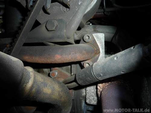

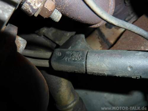

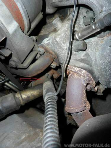

Moin,
ich habe einen Tauchsieder mit 550W und der sitzt direkt im Motor. Die Frage ist, ob der noch zu bekommen ist. Auf einem der Fotos steht Typ 519, das könnte aber der Montagesatz sein. Muss man bei einem defa-Händler erfragen.
Einbau war nicht leicht, der Schrauber hat ziemlich geflucht. Aber dafür: keine beweglichen Teile und direkt im Motor.
Der Wasserflansch sollte beim 2,1er eigentlich gleich sein.
Grüße, Ulfert
