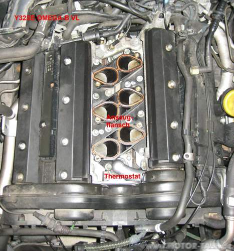

So ganz ist mir das noch nicht klar, welchen Unterdruckschlauch Du meinst, denke aber, dass es der Schlauch vom Kraftstoffregelventil zur Drosselklappe ist. Schau mal HIER in Bild 3 zu sehen.
Falls dieser Schlauch nicht verbunden ist, wird der Leerlauf gestört.
Zum Thema Zündaussetzer auf 1/3/5 würde ich die Zündleisten demontieren und mit die Zündkerzen genau anschauen. Meist kann man schon nach dem Kerzengesicht eine Aussage zur Verbrennung machen.

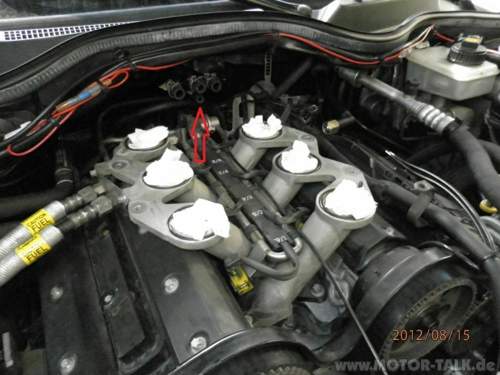

Diese Leitung meinte ich nicht...
Habe auf einer deiner Fotos mal eine Pfeil hingemacht, welche Leitung ich meine.
Die Leitung geht irgendwo hinter Motor zu einem Runden Döschen wo ein Strom Stecker drauf ist. Von der Dose aus geht eine Harte Leitung richtung Motor irgendwo runter. Ist das normal das die nirgends drauf kommt, oder muss die Harte leitung irgendwo drauf stecken?

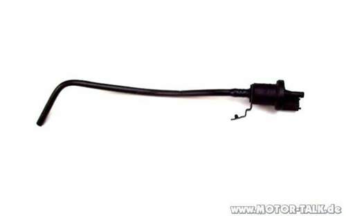

okay, den Schlauch den Du meinst, der geht an das Tankentlüftungsventil (TEV).
Wenn der Schlauch nicht angeschlossen ist bzw. das Unterdrucksystem offen, dann gibt es auch hier Probleme mit Drehzahlschwankungen. Der harte Schlauch geht zum Aktivkohlefilter, der sich rechts im Kotflügel befindet. Ich habe gerade kein Bild zur Hand. Schau mal, da muss ein Schlauch aus dem Kotflügel kommen in Nähe der Spritzwand.

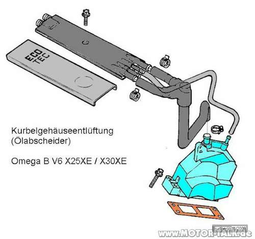

Der andere wäre dann der Schlauch zur Kurbelgehäuseentlüftung.
Kg-entl-oel-asch-v6-x
Tev-lage
Tankentlueftungsventil-001
übrigens, nach meinem Kenntnisstand, geht der dünnste Schlauch von den 4 Schläuchen zur Kurbelgehäuseentlüftung. Überprüfe noch mal genau ob alles richtig angeschlossen ist.
