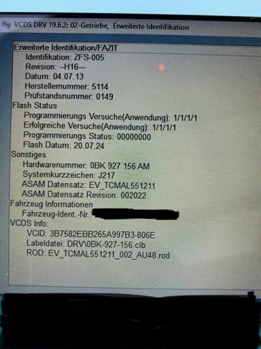

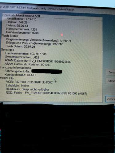

Moin, könnte jemand mir bitte verraten ob der Wagen diese 23x6 Software drauf hat ?
Und eventuell warum das Flash Datum nicht passen könnte, sowie der ROD Fehler da ist ?
Hast das Datum auch mal rückwärts gelesen? Passt der 24. Juli 2020 besser?

Um die Frage zu beantworten, ist die 1003 drauf. Also Auslieferungszustand.
Du kannst auch mit VCDS den Flashcounter auslesen, einfach im MSG erweiterte Infos.
Näja, sagen wir so: im Juli 2020 hat jemand die 1003 (wieder) draufgeflasht 😁
Also habe ich diese Software 23x6 nicht mehr drauf ?
