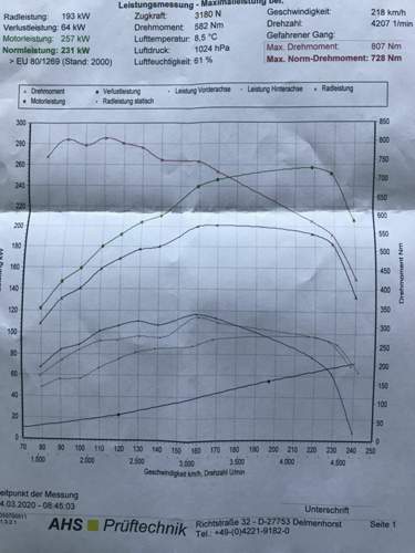

Der Tuner und der Leistungsprüfstand sind 90min weit voneinander entfernt. Deshalb keine zweite Messung nach dem Entfernen des Tunings. Und nur die Messung hat mich so schon 180€ gekostet.
Ich hab nach der Rückrüstung nochmal 4 100-200 Zeiten gemessen. Alle im Bereich wie mit dem Tuning.
Morgen wird nochmal 100-200 gemessen und dabei die Abgastemp gemessen. Bin gespannt, ob die jetzt niedriger ist.
Dann taugt der Tuner nix ...
Mich würde an Deiner Stelle auch die Originalleistung interessieren, da die BiTurbos mit 313PS bekannt dafür siind, dass sie ab Werk gut nach oben streuen. Ich rede da von +30-35 PS. Die meisten 313er hier hatten bei der Eingangsmessung vor dem Tuning schon zwischen 330 und 340 PS.
Kann natürlich auch sein, dass die SW so besch.....eiden war, dass sie die Abgastemperatur in die Höhe hat schießen lassen, was das Motorsteuergerät mit Reduzierung der Leistung quittiert, um den Motor zu schützen. Ein etwas vollerer DPF mit wenig Durchsatz würde das noch begünstigen, da er durch den hohen Gegendruck die Abgastemperatur hoch treibt.
Drehmomentreduzierung betrug 6% bei 900 Grad Abgastemp. Morgen bin ich schlauer, was jetzt die Abgastemperatur angeht.

6% von 313 PS sind aber auch 18,.. PS. Wenn er Dir die Karre auf 330 getunt hat, kommst Du durch die Reduzierung wieder auf Serienniveau raus.
