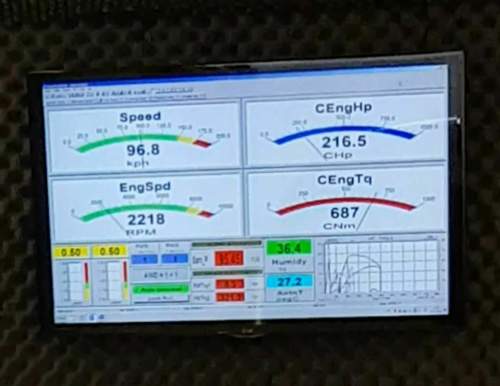

Ich war nur 1x dort. Hat mir super gefallen, man nimmt sich dort sehr viel Zeit. Für den Aufenthalt sollte man mehrere Stunden einplanen, sofern man eine Einzelabstimmung auf dem Prüfstand vornehmen lässt.
Hier noch ein Video: https://streamable.com/uxiu7
