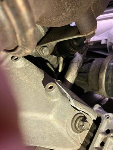

  • Dass der rechte Motorträger gebrocken ist, und das jahrelange Dröhnen daher kommt. Im Anhang könnt ihr ein Bild vom gebrochenen Motorträger sehen.
Nein, ich sehe die die durchgeführten Arbeiten von Februar 2025 nicht als unnötig an. Bei Km Stand 183.000 kann man diese Arbeiten durchaus durchführen. Aber beide Mängel sind noc da...
Meine Frage an euch:
Seht eich den Motorträger an. Kann dieser schon seit mehreren Jahren unbemerkt gebrochen sein? Die Bruchstelle ist blitzblank. Ich habe die Vermutung, dass der Bruch frisch ist. Nun wurden ja im Februar 2025 die Hydrolager getauscht. Kann es im Zuge dieser Arbeiten zu diesem Bruch gekommen sein? Muss der Motor von unten gestützt werden um die Hydrolager zu tauschen? Kann der Träger brechen, wenn der Motor gehoben wird, ohne das die Träger vorher gelöst wurde (zu viel Last am Motorträger)?. Meine Vermutung ist, dass der Träger im Zuge der Arbeiten an den Hydrölagern zumindest einen Haarriss bekommen hat und in der Folge gebrochen ist......

Keine Ahnung wie man den falsch belasten kann/soll. An nem alten Lager kann man den Motorträger eher nicht zerreißen.
Ich würde eher behaupten, dass die Schraube massiv zu fest angezogen wurde. Daher der diagonale Riss am Schraubenloch.

Ist es richtig, dass mit dieser Schraube das Motorlager befestigt ist?

...zum Wechsel der Motorlager wird der Motor von oben an Haltösen mit einer Quertraverse in Einbaulage gesichert bzw. um 10mm angehoben - keine Abstützung von unten.

Also die Schraube ist eine 12.9 M12 und bekommt 100Nm. Zu fest angezogen kann ich mir nicht vorstellen weil man an die Stelle echt nicht gut ran kommt.
Und der Motortragarm ist auf massivem Aluminium.
Entweder die haben eine der vier Schrauben zum Motor hin vergessen und der Tragarm ist deswegen gerissen oder das ist eine Spätfolge von einem Unfallschaden.

Einen Unfall hat das Auto nie gehabt (habe das Auto neu gekauft). Die vier Schrauben zum Motor werden meines Wissens nacht beim Tausch des Motorlagers nicht gelöst?

Zum Motorlagertausch muss der gesamte Tragarm entfernt werden, da sonst das Motorlager nicht entnommen werden kann.
