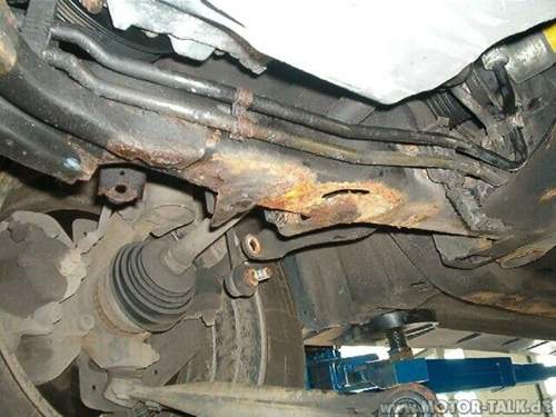

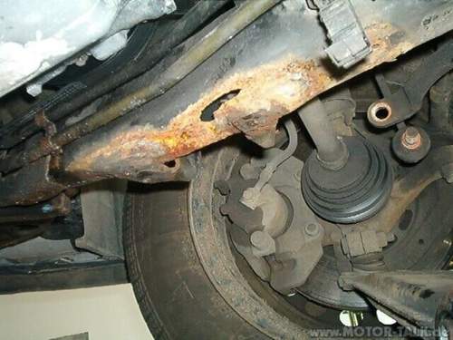

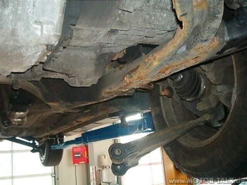

Hallo, hier nen update zu meinem (leicht) verostetten Achsträger(siehe Anhänge). Habe mir bei Bay einen tipTop achsträger in Leipzig für schlappe 59€ gekauft, das ding 3 Wochen quer durch deutschland im Kofferraum geschippert, vorgstern Auto abgegebn und für 250€ +59 € Achsvermessung einauen lassen. Ihr wisst garnicht, wieviel Briefe mit "Sonderrabat" bis zu 4000€ für Insignia...also nunoch
schlappe 29 999€ in den letzten Wochen sogar vonm Opel direkt bekommen haben. Die können mich mal mit Ihren overpricten Kisten (Also, nicht falsch verstehen, die anderen @VW usw. sind noch schlimmer) Wenn die neuen Dinger lange genug auf dem Hof stehen, weil sie keienr kaufen kann/will, sieht man sie nach einigen Jahren vur unkraut vielleicht nicht mehr..... Nun hab ich wieder 10 Jahre ruhe und mein DTI tuggert wieder vor sich hin. Ziel sind jetzt die 500 000km und dann die Mille*gg*....Opel wollte 1300€ für deren fusch haben....vielen dank FOH...es geht auch ohne euch
PS: übrigens, es ist ein Achträger aus einem 1.6er geworden...das ding sah aus wie neu! Eingefettet und Ohne jegliche gebrauchsspuren. Echt wie neu! Ich hab nur 59,90 bezahlt, weil der reduziert war, auch wenn da 70 steht...
http://cgi.ebay.de/ws/eBayISAPI.dll?...
Im002658
Im002659
Im002661
das sieht/sah schon stark verrostet aus. Gute Fahrt weiterhin.
