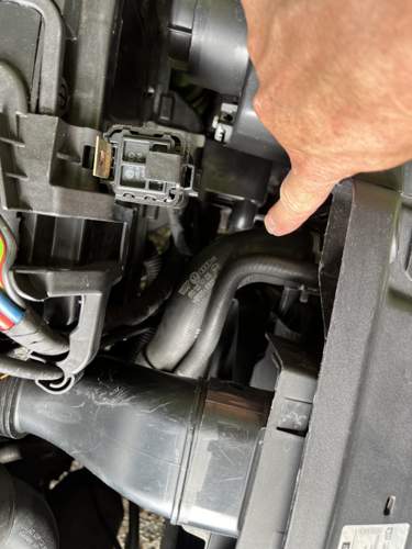

die wapu ist wie schon gesagt sehr überfällig. die werd ich nächste woche ausbauen..mach dan mal bilder und ne neue einbauen.

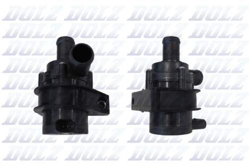

es hat noch eine pumpe über dem ölabscheider/kurbelgehäuseentlüfter. diese läuft sogar nach..das heisst wen der motor abgestellt ist läuft die noch ein weilchen.
@marcelius schrieb am 17. August 2024 um 20:48:10 Uhr:
sicher? ich meinte die wapu ist doch über den keilrippenriemen angetrieben!
Genau das ist die Haupt-WaPu die andere aus Kunststoff ist eine elektrische für den Nachlauf

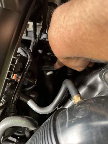

ich hab mir die wapu nochmals genau angeschaut.
da geht wirklich noch ein dünner schwarzer schlauch zu einem magnetfentil.
könnte evtl. auch das defekt sein? und wen ja.. wie kann man sowas prüfen?

war heute morgen beim mechaniker der nur 4km von mir weg ist. bin mit dem polo hingefahren. alles war wie wieder normal. wasserpumpe scheint zu funktionieren. im kalten zustand fliesst über den dünnen schlauch wasser zuück in den kühlmittel behälter.
mein mech meinte das evtl. das magnet ventil resp. der schalter defekt oder teil defekt sein könnte. diesen werd ich heute noch tauschen. neue wap hab ich aber kühlwasser kommt erst in 1-2 tagen. danach mach ich den wechsel der wapu
habe heute die wapu getauscht. nach getaner arbeit alle kühlschläuche geprüft. keine haben lecks oder knicke.
auch den unterdruckschlauch geprüft..das magnetfentil und die steckverbindung. alles soweit i.o.

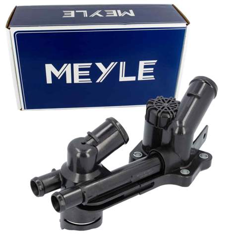

hab dan auch neues kühlmittel reingemacht. motor gestartet ..diagnos gerät an und motortemperatur datenstrom aktiviert. den motor warmlaufen gelassen..bei 90grad passierte nichts. da sollte doch der thermostat öffnen?
und danach sinkt der pegel im kühlmittelbehälter weil der grosse kühlmittelkreislauf offen ist und mehr kühlmittel braucht. das ist nicht geschehen.
ich bin dan noch kurz fahren gegangen...die motortemperatur stieg und stieg bis bei 130 die warnleuchte kam. hab dan den wagen gleich stehen gelassen. kann es sein das es der thermostat ist obwohl ich den erst grad im april getrauscht hatte?
Hast du das Kühlsystem mit Unterdruck befühlt? Wenn nicht, liegt dein Problem darin. Mit der normalen Befühlmethode wird die Kühlmittelpumpe nicht richtig befüllt, sie schaufelt sozusagen im Leeren. Die Kühlsysteme beim 6R müssen stets mit Unterdruck befüllt werden. Dann nämlich zieht es das eingefüllte Kühlwasser sozusagen durch die Kühlmittelpumpe hindurch. Dein Kühlwasserschlauch wird deswegen so heiß, weil sich im stehenden Kühlwasser(es wird nicht von der Pumpe umgewälzt) Dampf bildet. Dampf läßt aber nicht das Thermostat öffnen, nur Wasser in flüssiger Form.

ich hatte im april ein günstiges thermostat das ich auf ebay gekauft hatte verbaut.
morgen werde ich mir ein vw original ersatzteil (thermostat) besorgen und verbauen.
