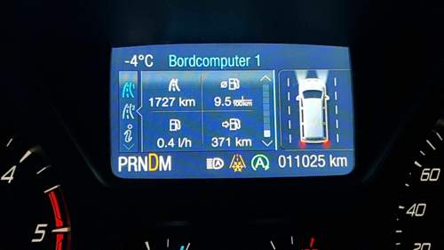

Mir ist heute bei unserem Tourneo Custom BJ. 2019 folgendes aufgefallen. Wenn man das Fahrzeug bewegt, geht die Motortemperatur ganz normal bis auf die Mitte ca. 90 Grad.
Sobald er steht und man lässt den Motor laufen, geht dieser runter auf 60 Grad, laut BC.
Habt ihr dieses Phänomen auch, bzw. kann mir das jemand erklären ?
Vielen Dank im Vorraus.
