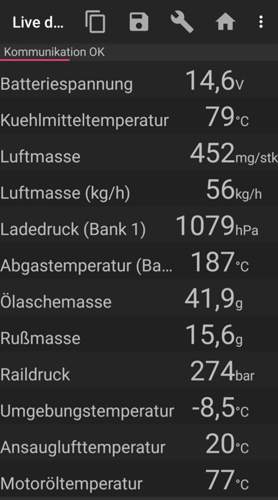

Bei meinem M57 235PS ist mir gestern aufgefallen, dass er bei deutlichen Minusgraden doch arge Probleme hatte, die 87/88Grad zu erreichen bzw. zu halten. Bin bei etwa - 7Grad losgefahren, Zuheizer/Standheizung hat wohl auch funktioniert. Nach 3km war er schon bei 60Grad und eine DPF-Regenation wurde eingeleitet. Bin dann extra weiter gefahren, um die Regeneration durchlaufen zu lassen. Danach jedoch auf der Landstraße ging die Temperatur dann runter auf 80Grad. Am Nachmittag dann nochmal beobachtet. Bin sogar auf die Autobahn (25km, bis 120km/h), aber über 80 Grad ging er nicht. Wenn ich jedoch die Heizung ausschalte, geht er bis 88 Grad, die er dann auch mit Heizung an hält - bis zur nächsten Ampel, wo es wieder Richtung 80Grad geht.
Schlauch vom Hauptthermostat zum Kühler ist kalt, AGR-Thermostat vor drei Jahren neu, original BMW.
Was meint ihr? Wieder AGR-Thermostat hin oder einfach nur die Kälte?

Hatte jetzt mal Nr. 11 abgeklemmt. Aber wie das immer so ist, gleich mal runtergefallen (alles eng) und ich lag doch wieder unter dem Auto um die untere Verkleidung abzunehmen und die Schelle zu suchen 😠. Jedenfalls war es das nicht, Temperatur kommt immer noch nicht auf 88Grad. Habe jetzt mal den Schlauch zum AGR-T abgeklemmt, und fahre gleich noch ne Runde, wenn er wieder etwas abgekühlt ist.

Habe mich vielleicht schlecht ausgedrückt. Mußte nur unter das Auto um die Schelle wieder rauszufischen. Abgeklemmt habe ich oben, unten ist zu kurz und noch schwieriger ranzukommen.
Bin nochmal gefahren, komme zwar auf gute 80Grad, dauert aber ewig und die 87/88 Grad sehe ich nicht. Beim Anrollen auf eine Ampel geht es dann wieder etwas runter. Versuche es morgen früh nochmal, aber gefühlt ist es das auch nicht. Bleibt das Hauptthermostat.
Heute morgen mit dem abgeklemmten AGR-T erst 5km, dann eine Stunde später mit noch 60Grad Resttemperatur nochmal 15km gefahren. Waren max. mal 75 Grad, schiebend die Autobahnabfahrt runter wieder auf 70 Grad. Also Ursache scheint klar Haupt-T, aber Austausch erst wenn es draußen wieder über 10/15Grad sind :-)
Das Haupt Thermostat ist zu 99 defekt.
Ich würde es sofort wechseln allein schon wegen der Problematik, dass keine Dpf Regeneration angestoßen wird.

Habe das Problem im Sommer gehabt und den Hauptthermostat gewechselt. Seitdem immer über das Scheiss-"Geheimmenü" die KMTemp immer wieder überprüfen, 90° hält er.
