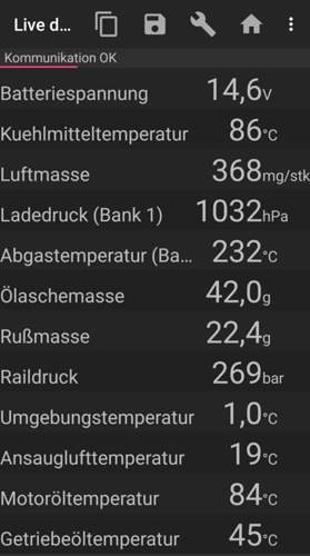

Gibt es bei Bimmertool, werde gleich mal probieren ob da auch was angezeigt wird.
PS: Funktioniert
Was ist eigentlich mit dieser "Motor-Jalousie"-Geschichte, haben das Diesel nicht von Haus aus als "Serie"?
Die ist doch fürs Temperatur-Management, oder nicht?
Ich hab beim Benziner sowas nicht, braucht der N52 wohl auch nicht, der ist Sommer wie Winter fix auf Betriebstemperatur.

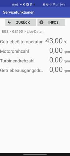

Mit Bimmertool kann man leider auch nicht die Getriebeöltemp. anzeigen lassen.
Hat sonst noch jemand ne App dafür gefunden?
Doch, kann man.
@Tomtom2. schrieb am 20. Januar 2024 um 15:31:10 Uhr:
Doch, kann man.
Beim E60/61?
Ach so ein .....
Bitte um Entschuldigung.
Nicht dran gedacht das ich ja hier beim E6x bin.
Das Bild ist vom F11.
Haben die 60er kein Getriebe Temperaturfühler verbaut?
Doch, die Getriebeöltemp. wird aber direkt vom Getriebesteuergerät abgefragt. Diese Apps beziehen ihre Infos wohl von der DDE. (beides Halbwissen, gerne korrigieren :D)
Themenstarteram 20. Januar 2024 um 16:38
Als Daueranzeige geht das nicht, aber über die ServiceFunktionen kannst du die als Live-Wert unter dem Getriebesteuergerät sehen.
Bei Ista ist klar, oder meinst du was anderes?
Themenstarteram 20. Januar 2024 um 17:00
Ja, ich meine mit Bimmertool.
Ah ok, das probiere ich mal aus.
