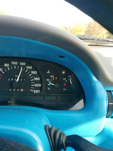

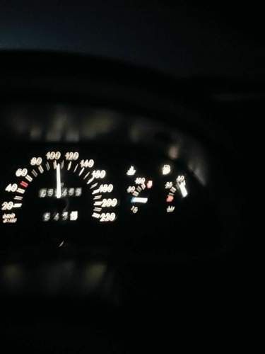

ich hab 2 Fotos.
gestern autobahn bei 20 Grad (auto warm gelaufen) Helles Foto
heute morgen bei 5 Grad. Foto leider verschwommen aber man sieht es denke ich.
auto warm gelaufen
beide fotos hab ich nach ca 15 km auf der Autobahn gemacht und war dann die Temparatur die so stehen bleibt wenn ich weuter fahren würde.
