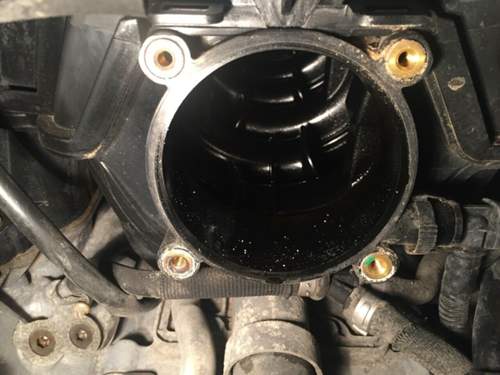

Heute auf dem Heimweg vom Geburtstag meiner Schwester hat der Dicke das erste mal angefangen zu schwächeln.
Ich hatte plötzlich einen abfall der Leistung und ein Stottern, ausserdem bekam ich die Meldung das der Tempomat und das DSC ausgefallen sei. Nach einer fünf minütigen Pause konnte ich den Wagen wieder normal starten und meine Fahrt beenden.

Bevor ich nun wild tausche, würde ich mich über eure Unterstützung freuen.

Hallo!
Ich hatte genau dasselbe Problem, das erneuern der Drosselklappe brachte aber nur kurzzeitigen Erfolg, nach dem Austausch dieser und weiterer Sensoren kamen die Fehler immer häufiger.
Nach langwieriger Suche hat sich dann der Anschlussstecker der Drosselklappe (kabelbaumseitig) als Fehlerquelle herausgestellt.
Es gibt sogar einen Reparatursatz für den Stecker mit einem kurzen Stück Leitungsstrang von BMW, Nummer weiß ich leider nicht mehr.
Ich habe damals die Buchsenkontakte im Steckergehäuse einzeln ersetzt, seitdem ( 15.000km) ist der Fehler nie wieder aufgetaucht.
Es kann natürlich sein dass die Klappe einen Defekt hat, also am besten gleich beides erneuern, dann passt`s bestimmt.
Ich wollte das Auto damals auch schon fast verkaufen, dann der Fehler sehr lange nicht zu finden war.

Hast du denn jemals die Drosselklappe getauscht? Die Dinger halten bis ca. max. 180Tkm...
Hui das geht aber fix
Nein die DK wurde nie getausch meines Wissens.
Hatte gehofft es ist irgendein Sensor, aber mein Glück eielt mir mal wieder voraus
Die Pierburg DK kostet nicht viel, ca. 170€ und der Tausch ist sehr einfach.
Pieburg dürfte die Erstausrüster sein, wie bei den Kraftstoffpumpen oder?
Ja. Ist die selbe beim Freundlichen nur 2x teuerer. Suche die orig Teilenr raus und damit in die Bucht gucken. Aber nur neue kaufen.

BTW. Morgen baue ich die DK ab und werde sie reinigen. Danach sehen wir mal weiter. Sollte der Fehler erneut auftreten (wovon ich ausgehe) wird sie durch eine Pierburg oder eine originale ersetzt.
Übrigens eine Pierburg für 170€ könnte ich in der Bucht nicht finden.
Durch die Kurbel der DK gelangt mit der Zeit Öl und Flüssigkeit in die Steuerung und die Elektronik stirbt. Reinigen ist nicht schlecht, würde bei den obigen Fehlern vermutlich nichts bringen. Die DK hat eine Lebensdauer von 150-180Tkm. Mit über 208Tkm kann man die ruhig ersetzen. Und sollte sie tatsächlich noch nicht kaputt sein, dann wird sie sehr bald sein. Ist eh an der Zeit.
Mußt schauen welche du drinnen hast. Zb. die BMW # 11 71 7 804 384 ist die PIERBURG 7.00376.04.0 und die gibt es um ca. 167. Such dir die BMW Ersatzteilenummer heraus und suche danach in Kombination mit Pierburg, gibts genug.
