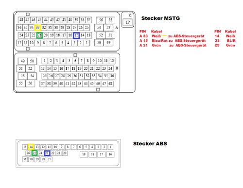

den Widerstand zwischen Stift 25(ABS ,Kabel blau/rot) und dem Motorsteuergerät messen.
der sollte weniger als 1 ? betragen .
mfg
Danke für den Tipp, das mache ich natürlich bevor ich ein neues Steuergerät kaufe. Am Freitag hol ich mein Auto wieder vom FOH.
Sag, hast du einen Stromlaufplan für den Motor-Kabelbaum?
Kabel habe ich mich geirrt,ist GRÜN !
Widerstand von Endpunkt zu Endpunkt unter 1 OHM !
mfg

etwas besseres !
mfg
Stecker-corsa-1-7-diesel
Nochmal danke 😁

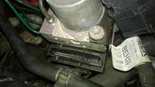

War grad beim FOH den Patienten besuchen 😁 Leider hab ich einen anderen Stecker am ABS-Steuergerät, siehe Anhang. Teilenummern des ABS-Steuergeräts:
24469611
0 265 234 050
0 265 950 325
gibts davon auch einen Plan?
lg
Wp-20141208-09-50-02-pro

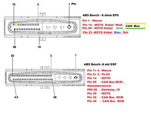

wenn ich den Stecker sehe ,sollte das Fahrzeug ESP haben .
nennt sich Bosch ABS 8.0 mit ESP
Sehr schwierig ,da etwas zu bekommen .
habe nur die Pins im ABS/ ESP Hydraulikblock .
must DU die ergo Seitenverkehrt denken ,da es nicht der
Anschlußstecker ist !

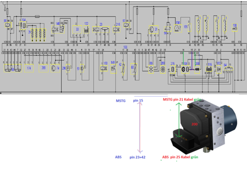

habe zwar eine Liste vom ABS 8.0 ohne ESP ,
aber die Liste vom ABS 8.0 mit ESP sagt nur wo die Kabel
hingehen ,nicht die Kabelfaben mu Rückschlüsse
auf die jeweilige Funktion zu ziehen .
mfg

ja, es ist das mit ESP, auch wenn nix davon im Kaufvertrag steht... hab ja auch einen nicht aktivierten Regensensor verbaut, sehr komisches Auto.
Nächsten Freitag krig ich die Kiste wieder, dann mach ich die Stecker einfach nochmal auf, dann seh ich die Kabel.
Danke nochmal fürs Raussuchen!
