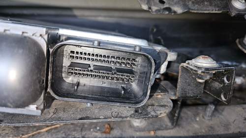

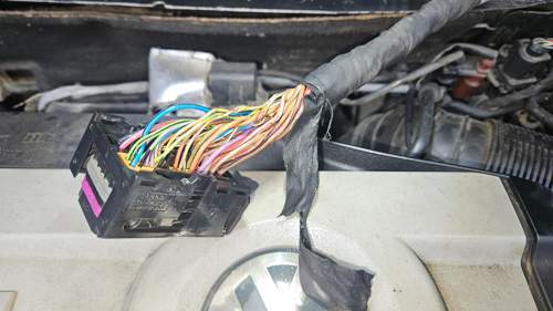

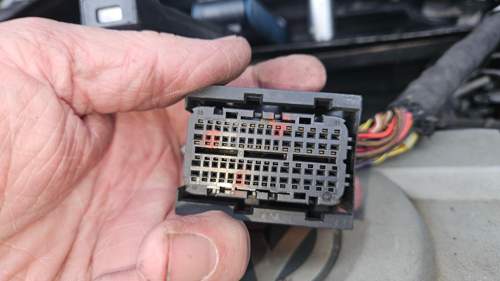

So, Fehler gefunden und behoben. Das Steuergerät wurde damals geprüft, hatte aber keine Fehler. Hatte den Aufkleber der Firma auf dem Steuergerät und dort angefragt.
Also Kabelbaum...alles bestens.
Dann die Stecker genau angeschaut, hätte ich das man zuerst gemacht.... schaut selbst. Alles vorsichtig gereinigt, bzw. etwas geschmirgelt. Ein wenig Kontaktspray .... Alle Fehler weg und ich kann zum Tüv. Danke für eure Hilfe!

Die Nr 6 ist auch etwas verbogen. Würde ich zur Sicherheit gerade biegen bevor der umknickt aus Versehen.
Den Stecker mehrmals mit Kontaktspray einspühen und einstecken / ausstecken......ist immer die erste Wahl wenn man Kontaktprobleme in den Griff bekommen möchte.
Die mit einer hauchdünnen Silberschicht (Schutzschicht ......) überzogenen Kontakte zu schmiergeln aber ist ein Schuss in den Ofen........bewirkt das sich zwischen den Kontakten die Feuchtigkeiten wieder ausbreitet und sich das Problem schneller als gedacht wieder zeigt.
MfG kheinz
