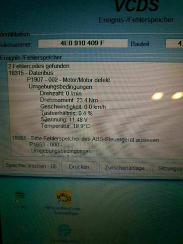

Hallo Leute,
Letzte Woche nach 250km fahrt ohne jeglicher Probleme bzw. Anzeichen, will der Audi nicht mehr anspringen. Läuft nur auf der linken Bank, und geht dann aus. Ausgerechnet mitten im Umzugsstress
Folgende Fehler ist drin.
18315 - Datenbus
P1907 - 002 Motor/ Motor defekt
Abs Steuergerät fehler kam, weil Batterie abgeklemmt war.
Nach löschen kommt der Datenbus fehler wieder.
Ist das kabelbruch oder defektes Steuergerät.?
Danke an Euch.

Googel sagt Kabelbaum
Danke Google. Danke @Hoppels18t
Schaue dir einfach mal den Anschlussstecker am Motorsteuergerät an.
Das ist ja mal eine super tolle Fehlermeldung, die einen so gar nicht weiter bringt. "Motor defekt".... Da denk ich mir: Ja, das merke ich auch... ohne Fehler code.
Bevor man nun teuer irgendetwas tauscht, würde ich auch schauen, ob der Stecker Korrosion aufweist... und vorher noch die Sicherungen prüfen.
PS: Ich frage jetzt nicht, woher das ODIS (Icon) auf dem Screen-Shot herkommt ;-).

So..
Heute Nacht ist mein Audi von Bayreuth nach Erding mit Q7 auf dem Hänger Transportiert worden. Bei Ingolstadt hats den Q7 auch erwischt. Turbo Probleme. Man o Man. Dann nachts trailer auf'm Sprinter angehängt und doch noch geschafft. Wahrscheinlich wollte mein Audi in Bayreuth bleiben..
Anschlüsse von MSG sind sauber und trocken. Werde jetzt alle Sicherungen prüfen. Kommen da auch Relais in frage.? Was meint Ihr.?
Hier mein 2'ter Scann. Vorher alles gelöscht und nochmals durchlaufen lassen.

Nur so am Rande.... deine Batterie ist fertig. Das kann auch die seltsamten Defekte geben, von Bootfehlern der Steuergeräte, bis hin zur Zerstörung von Steuergeräten. Manche der Steuergerät mögen extreme Unterspannung gar nicht gern. Wenn dann eine Spannungsspitze kommt beim Überbrücken oder Ladegerät grillt es gern mal ein Steuergerät.
Und wenn ich dann sehe 18.05.2020 Spannung 8,10V (bei der letzten Meldung).....Aua; die ist definitiv tot. Wenn sie e s vorher nicht war, dann jetzt, nach dieser Tiefentladung.
Die 10.96V bei den Getriebefehlern,....
Daran kann es ebenfalls liegen, wenn entweder Datenbus oder Motorsteuergerät aufgrund Unterspannung nicht richtig booten.
Hast recht. Datenbus fehler war bereits mit vollen Batterie vorhanden. (11.48V)
Dann erfolgte das auslesen zunehmend mit schwachen Batterie da die Aufladung nicht möglich war.
Gestern abgebaut und voll geladen. Alle fehler bis auf Datenbus sind weg, bzw. mit MSG2 zusammenhängende SG fehler sind noch da.
Entweder bekommt slave sg kein Saft oder ich habe Masse Probleme. Messen, messen und nochmals messen.
Ich würde den Fehler "Motor/Motor" so interpretieren das die Datenverbindung zwischen MSG1 und MSG2 nicht steht. Also wahrscheinlich ein Kabel Problen o.ä. am Slave Steuergerät.
