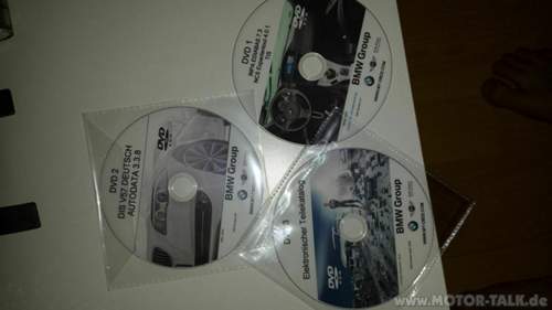

so jetz habe ich alles da!!! Krieg das aber noch nicht zum laufen. Ich hab win 7 64 bit ind fahre 530d bj 08/2006. Brauche ich noch K-line adapter dazu?
20150814-211854
Du brauchst ein K-Line Interface, keinen Adapter. Es gibt keine K-Line Adapter, das ist technischer Blödsinn.
Bei Dir ist entweder Comporteinstellung und/oder eine .ini nicht i.O.
