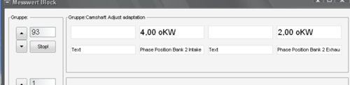

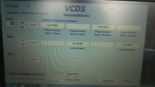

Imag2407
hier zwei bilder, ich glaub das nicht der nockenwellensensor das problem ist sondern die saugrohrklappe, weil bei den anderen beiden fehlern ist nur ein i und kein x
Bildschirmfoto-2017-06-26-um-18-52-11
Bildschirmfoto-2017-06-26-um-18-53-31
er schreibt aber NW Sensor Kurzschluss nach Plus und die anderen Fehler im Stromkreis !
Prio hat der NW-Sensor
Tom
