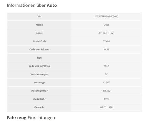

VIN ist die internationale Abkürzung für Vehicle Identification Number, im Deutschen FIN Fahrzeugidentifikationsnummer oder Fahrzeugidentnummer. Was Gerd damit meint, kann er dir sicher selbst sagen.
Ich würde jetzt einfach machen 😉
Über die VIN bekommt man ein paar Informationen.
Zwischenablage01
Hab mir den Motor (der eingebaut werden soll ) heute nochmal angesehen. Leider ist die genaue Motorkennung nicht mehr genau zu lesen....erkennen kannich nur X18XEL 140........und mehr nicht.

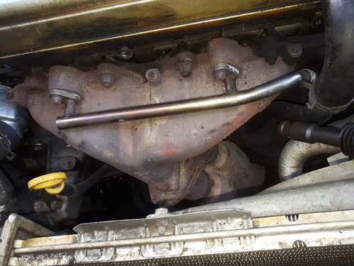

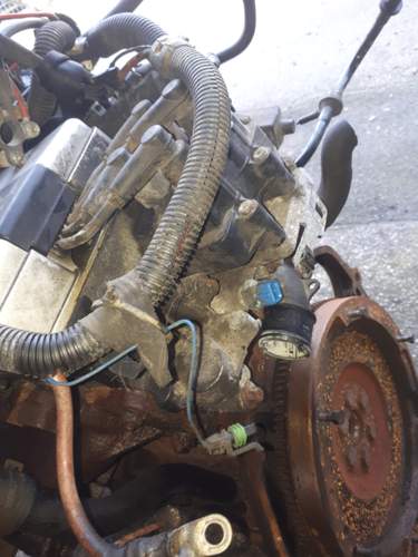

Ich habe aber schon einige Unterschiede zwische alt und neu festgestellt. Mache morgen noch Bilder. Also der Krümmer beim alten Motor hat dieses kleine Rohr noch angeschraubt was der Ersatzmotor nicht hat.Ausserden sieht es so aus als ob die Drosselklappe / Ansaugbrücke auch anders ist Wenn ich das alles vom defekten Motor umbaue Also Ansaugbrücke mit Drosselklappe dann müßte das doch mit dem verbautem Mororsteuergerät funktionieren oder hab ich da einen Denkfehler ?
Also der Krümmer ist schon mal anders Bild 1 ist der verbaute und Bild2 ist der vom Ersatzmotor.Bild 3 istAGR und Platte vom Zündverteiler des Ersatzmotors .Bild 4 Drosselklappe und Ansaugbrücke vom alten eingebautem Motor.Bild 5 ist Ansaugbrücke vom Ersatzmotor... Kann ich das alles vom alten Motor auf den Ersatzmotor umbauen und passt das alles ?

Nein eben nicht es ist nicht mehr nachvollziebar aus welchem Spenderfahrzeug der Motor ist. Der eingebaute Motor der defekt ist immer noch der X18XE und der Ersatzmotor der eingebaut werden soll ist auch immer noch der X18XEL. Wobei Krümmer und Ansaugstutzen bei den Motoren unterschiedlich ist.(siehe Bilder) Darum muss das auch umgebaut werden.Hoffe mal das das Motorsteuergerät das dann mitmacht,aber müsste eigentlich.

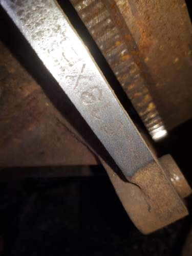

Es gibt kein X18XEL oder hast du irgendwo einen Hinweis darauf gefunden, dass so ein Motor jemals gebaut wurde?
Und warum steht das genau so auf dem Motorblock ?

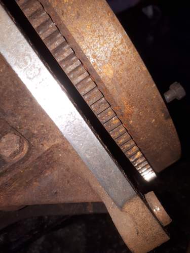

Weiß ich nicht, mach mal ein Foto davon. Mit Licht von der Seite und vergrößertem Foto kann man das meist besser lesen.
Also :: die haben mir einen C18xe für einen X18XE verkauft.Habe heute mal die NR . richtig frei geschmirgelt und da steht kein x sondern C.....Jetzt habe ich gelesen, das der C kein AGR hat,die Einspritzung anders ist. und auch der Krümmer ist anders Man soll aber alles Problemlos umbauen können.Habe gehört, das es da aber wohl Probleme mit den Ölwannen geben soll.
