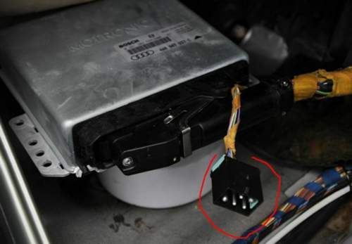

Ich hab jetzt grad noch nen weiteren Stecker gefunden, dessen Leitungen auch am Kabelbaum des MSG angetaped sind (allerdings eher nachträglich). Sieht allerdings eher wie ein Radio/CD-Versorgungsstecker aus. Hab ich den vielleicht "irgendwo mit abgezogen?? Ich finde keine offene Steckerbuchse in dem Bereich....
Ich habs mal fotografiert.
Wir ihr seht, hab ich das MSG auch noch NICHT wieder angeschraubt. Aber die Schrauben sehen nicht so aus als würden sie eine Masseverbindung darstellen, oder?
Danke und LG - Uwe
Stecker-und-msg
Ich gehe davon aus, das du einen Schalter fährst, dieser Stecker wird bei Automatik benutzt!
ja, ist ein 6-gang schalter. danke für den input!
Uwe
