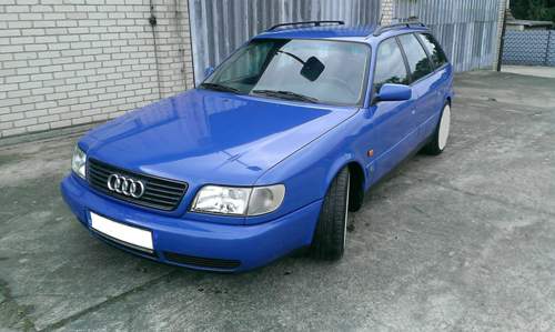

A6 C4 2.5TDI 140PS 5Zyl. Bj.1995 Motor startet bei kälte nicht
ich habe ein paar Probleme mit meinem A6 Avant.
Da der Winter jetzt da ist und es draußen - Grade gibt, startet mein A6 nicht.
Also, früh morgens ins Auto, Aussentemperatur -5°C und will den A6 starten.
Er startet und geht sofort wieder aus..... das ganze wiederholt sich 12 mal hintereinander und dann startet er endlich, dann schwankt die Drehzahl für 5sek. hoch und runter.
Wenn der Motor Betriebswarm ist, startet er sofort und es gibt keine Drehzahlschankungen,
weiß jemand, was das Problem ist? Die Werkstatt hat die Glühkerzen schon erneuert und irgendwelchen sensor (weiß gerade nicht, wie er heißt).
2 Problem. Die Beleuchtung der Außentemperaturanzeige leuchtet nicht, wie bekomme ich sie wieder zum leuchen??
Für Antworten wäre ich sehr Dankbar.
Mfg
