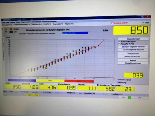

Mit der KME Software könntest du z.B. auch schauen, ob deine Map-Karte noch passt, ob die grünen Punkte (Gas) schön über den roten Punkten (Benzin) liegen. Beispielbild anbei...
Gruss caddy2E
KME Map-Karte A4

Richtig, ich habe mich beim Einstellen auch an den Trim Werten orientiert. Völlig egal was die Gasanlage für Punkte oder Maps zeigt, die Trimmung muss passen.
