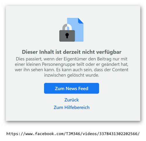

Sorry für die Verspätung, aber hier ein Link zu Facebook bezüglich Kessy nachrüsten.
der Link funktioniert bei mir nicht.
@TheBayerWaldWichtel und wie läuft der Umbau 😉
Ich weiß es nicht ob dieses Jahr der Umbau überhaupt noch läuft. Es gibt Tage, da haben wir kaum mehr als 5 °C.
Aiaiai, und ich dachte wir wären mit morgens 7-9 Graf schon gut bedient.
@Atomickeins schrieb am 5. Oktober 2020 um 11:23:51 Uhr:
Gruppe beitreten, nur für Gruppenmitglieder.
@alwin_bakker schrieb am 8. Oktober 2020 um 23:56:52 Uhr:
der Link funktioniert bei mir nicht.Gruppe beitreten, nur für Gruppenmitglieder.
aus dem Link und der Fehlermeldung geht nicht hervor was das für eine Gruppe sein soll. Selbst wenn das so wäre, würde ich mich Sicherheit nicht dort anmelden nur um eine Information lesen zu können, die Du uns übermitteln möchtest.
