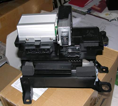

Anbei ein Bild meiner "Soundzentrale" Ganz unten ist das
Maseratimodul zu sehen (abgefräst, so daß es passt
und schwarz lackiert sowie auf einer 6mm Aluplatte
montiert --- alles zur besseren Wärmeableitung 🙂 ). Dieses
wird vom Kufamodul angesteuert. Links oben ist die
Maxhaust Sound unit, daneben das Steuerteil dazu.
In der Halterung obendrüber (hier nicht zu sehen da
anderer Stg-Träger) sitzt das originale Audi Stg.
Änderung erfolgt ganz easy indem einfach nur der
8 polige Stecker (vom Kfz Kabelbaum kommend)
umgesteckt wird.
Nutzung:
Audi Modul -- Tüv 😁
Maserati -- Ist eigentlich das original Eberspächermodul, wenn
ich einen lauten V8 Sound haben möchte
Maxhaust -- Restliche Zeit. Hier habe ich noch nicht alles
rausgefuchst was geht, da die Gockelspiel-App dafür
erst seit Anfang Januar erhältlich ist.
Das Maserati/Eberspächermodul hat 2x60W Leistung und
ist eines der wenigen Module, die mit der Sounddrehzahl
realistisch zur echten Drehzahl passt. Alle anderen "drehen"
im Standgas zu schnell (Scheindrehzahl) selbst bei der
minimalsten Einstellung. Die Maxhaustunit kommt dem
danach noch am nächsten.
Vorteil Maxhaust (ausser der wirklich vielfältigen
Einstellmöglichkeiten) sind:
- 4 Aktoren in jeder Kombi möglich (original Bollertüten von
Audi, Körperschall, sowie weitere Bassshaker oder LS)
- Profil(!!)umschaltung via Kickdown. D.h ich kann bei und
solange es betätigt bleibt eine gänzlich andere Soundkulisse
beim Kickdown benutzen.
Addendum: bei Maxhaust ist der Fahrzeugwechsel kostenlos
