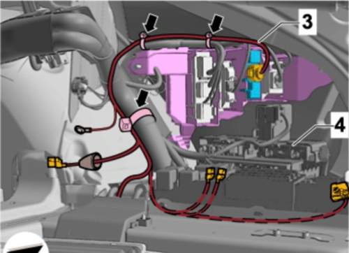

@A3Muri schrieb am 6. Juni 2017 um 10:16:57 Uhr:
Hallo zusammen, eine Frage an die das System selber eingebaut haben. Muss ich für den Einbau die gesamte Verkleidung im Kofferraum ab machen oder bekommt man die Kabeln auch ohne irgendwie gut verlegt?
VG
Muri
Rechten Deckel auf, Kabel ab, Box dazwischen stecken und Deckel wieder zu 😉
Du brauchst da nichts auseinander zu bauen.
@schnieps Sorry, habe die Frage eben ungenau gestellt. Ich habe noch überhaupt kein Motorsystem, bin dabei das ganze vollständig nachzurüsten, daher liegen bei mir auch die notwendigen Kabeln noch nicht im Kofferraum. Siehe Bilder unten, die meine ich.
VG
Muri
Aber wenn du es nachrüstest, musst du ja trotzdem mit den Kabeln irgendwo hin! Selbst wenn du diese nur in die Reserveradmulde legst, brauchst du das Modul nur zwischen stecken und gut.
Was mir sorgen macht ist, dass wenn ich die Verkleidung im Kofferraum auseinander nehme dann nach Zusammenbau klappern quietschen usw. aus dem Kofferraum entstehen.
VG
Muri

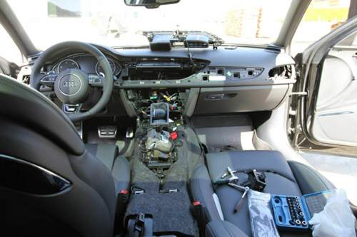

Frag mal @combatmiles . Er hat schon das halbe Auto auseinander gehabt und soweit ich weiß quietscht oder klappert da nichts.
zumindest nicht mehr wie vorher auch... 😁 😁
Audi-combatmiles366
Hallo Miles, das sieht ziemlich gewagt aus, Respekt. Hast du auf meine Frage einen Tip oder muss wirklich alles ausbauen?
VG
Muri
ich bin leider unterwegs, der Server an dem ich häng lässt nicht alles raus was ich so schicken will..
Im Prinzip:
Edelstahlleiste weg, dann kommst schon mal gut unten rein.. man Kann Kabel auch mit ner "Einziehhilfe" verlegen und ich würd sowieso von aussen (Stoßfänger hinten ab) anfangen..
