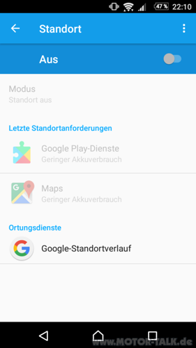

Hallo Leute, und zwar habe ich mir das Alex Modul BLE bei Cete Automotive gekauft..
Heute dazwischen gesteckt, erstmal schön laut.
Mein Problem ist aber nun das sich mit meinem iPhone das Modul per Bluetooth nicht finden lässt. Habe es auch schon mit anderen Geräten von Kollegen versucht, die finden aber auch nichts.
Hat dazu jemand eine Idee?
Oder ist es Defekt?
Thx!

In deinen Einstellungen am Telefon muß die Standorterkennung angeschaltet sein!! Hatte das selbe Problem. Wenn du fiel Standort Aktivierung auf ein stellst verbindet sich das Telefon mit dem Modul 😉
Bei einem Android Telefon meine ich bei iPhone weiß ich nicht ob es da so eine Einstellung gibt....
Screenshot-20161222-221039

So nachdem ich mich bei Cete eingeloggt habe, habe ich auch die Bedienungsanleitung gefunden und hat sich jetzt auch geklärt wie es funktionieren wird ^^
