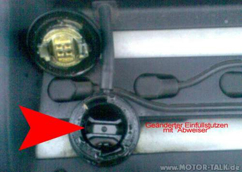

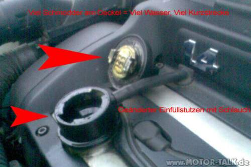

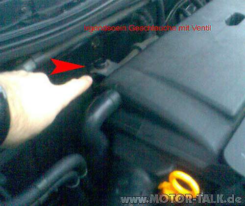

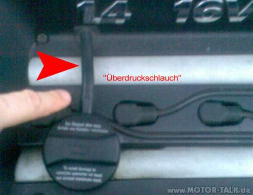

Hier mal nen paar Bilder eines Motors AXP BJ 08/2000 mit allen "Schikanen" nachgerüstet und auch erfolgreich :
1a
1b
Hier mal nen paar Bilder eines Motors AXP BJ 08/2000 mit allen "Schikanen" nachgerüstet und auch erfolgreich !
1c
Hier mal nen paar Bilder eines Motors AXP BJ 08/2000 mit allen "Schikanen" nachgerüstet und auch erfolgreich_
PS : Der kleine Elektrolüfter ist zwar nicht abgebildet ist aber auch drin. Der ist zwar nutzlos aber hier mal zu sehen.
Das ist uach ein AXP, aber ohne die obige Verschlauchung vom Öldeckel etc...sozusagen der erste Versuch von VW die Probleme abzustellen....
http://home.nwn.de/cfocken/test/motor.htm
1d
Geile Bilder und gut erklärt.
Erstmal vielen vielen dank für die bilder ....
Ist es sinnvoll den Wagen zu starten und dabei Motorhaube öffnen , um erstmal zu beobachten ob irgendwo öl rumspritzt ?! also bis sich das eis löst .
Genauso sieht es bei mir auch aus seitdem ich ihn damals habe umrüsten lassen.
Was du aber mit Elektrolüfter meinst, ist das Heizelemt. Das ist bei mir auch vorhanden, ebenso wie die ganzen Schläuche und der geänderte Öleinfüllstutzen.
