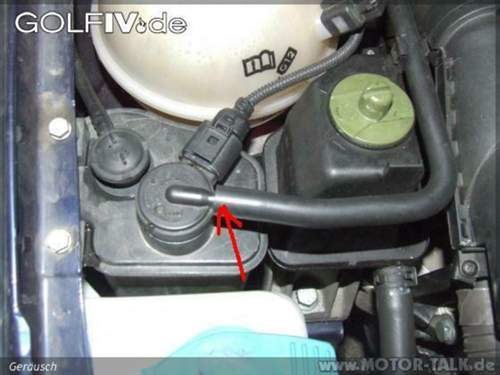

Hab mal bei mir nachgeguckt , Ich finde da nichts ..... Was mache ich da am besten . Hab vor kurzem erst das Auto gekauft . 01/99
UND hab nen schlauch gemerkt , was lose da rumliegt ! Genau vor einem passenden anschluss . Hab es reingesteckt , Motor ging aus ?! Was ist das genau ? Hab da keine ahnung , es verläuft von rechts nach links um den Motor rum und es saugt Luft ein . Ist das schlimm wenn der schlauch nicht eingesteckt ist ?
Mach nen Foto, häng es an, dann wird dir vieleicht einer was dazu sagen können.
Benzin Taktventil soll es heissen .
Gerausch-fa884ba390
Das gehört so wie auf dem Foto zu sehen, der Schlauch muss auf das Ventil.
Und damit muss er auch richtig laufen, sonst ist da was anderes oberfaul.
Was anderes ?! Aber was genau ? Der Wagen war schon 3 mal in der Werkstatt . Und hat den Vorbesitzer und mich ca.1200€ gekostet .
1200 für nen 1,4er MPI welcher ausgeht wenn man den AKF-Schlauch aufsteckt ???
Was haben die da gemacht, den Motor ersetzt ? 😉
