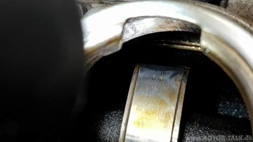

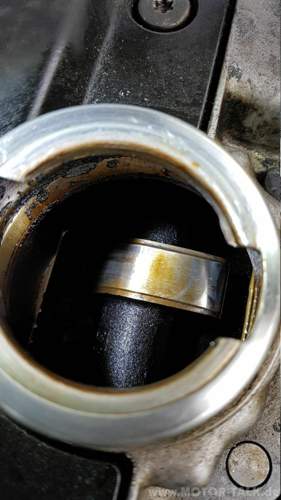

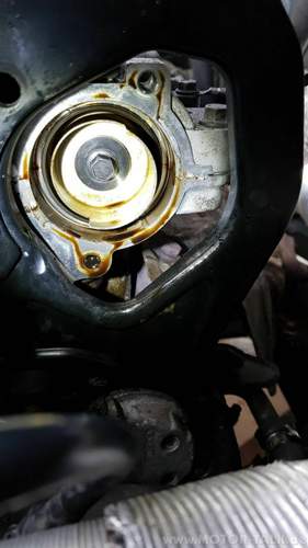

Heute habe ich mir das Elend mal angeschaut:
Motor lässt sich nicht über die Riemenscheibe drehen.
Motor ist Komplett Öl-Nass von unten, wo genau es her kam kann ich nicht sagen... vermutlich von Überall.
Obwohl wir viel Öl verloren hatten, war noch mehr als genug Öl im Motor, Öl war also zuviel drin (die Öl-Lampe leuchtete ab und zu, mein Vater hatte wohl einen "guten Schluck" zuviel nachgefüllt.
Einen neuen Volvo möchte er nicht kaufen, lieber einen neuen Motor einbauen (lassen).
Wer also einen B5252S Motor hat und/oder in NRW wohnt und helfen möchte, wir wären sehr dankbar.
Zur Veranschaulichung häng ich mal ein paar Bilder an.

Öl aus der Auslassnockenwelle

Sieht wie ein kapitaler Motorschaden aus. Kolbenfresser oder gerissener Zahnriemen.

Hat aber äuch eine schöne dicke Ölkohle-Kruste. Ich tippe auf verstopfte Motorentlüftung, Überdruck, dann über längere Zeit Zahnriemen verölt, dann rums.
Oder Werkstatt hat vorm Ölwechsel vergessen Öl abzulassen, -hatten wir auch schon...
Von einem "Schwubs" zuviel nachgefüllt fliegt nicht gleich der Motor auseinander.

Motorentlüftung kann sehr gut sein.
Wollten eigentlich die Ölfalle tauschen, da es aus dem Peilstab-Rohr dampfte.
Zahnriemen war nicht verölt, den hab ich Kontrolliert.
Vielleicht auch an einem Kolben die Kolbenringe festgebrannt oder Kolbenbolzen rausgewandert oder einfach Materialfehler irgendwo, auf jeden Fall einen Kulanzantrag bei Volvo stellen!;-)

Wenn man genau bei Bild 1 schaut sieht man auf der Nocke die Metallspäne liegen...
Nach Sektion des Motors wird man den genauen Umfang des Schadens beschreiben können. Alles andere ist Spekulation.
