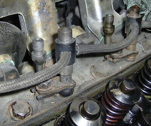

ein problem is zur zeit aber nur der Rücklauf von den einspritzdüsen; wie kriegt man den schlauch von der düse ab???  noch nie begegnet diesem system. hab ein bild angehängt.

auf dem Rücklauf ist kein Druck also nur abziehen

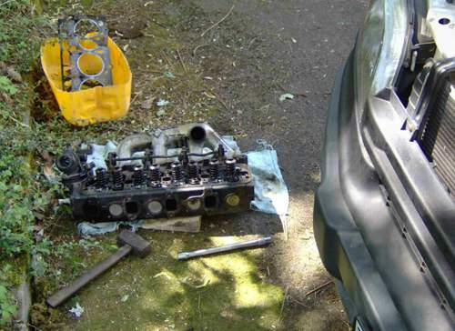

danke mholzmichel, genau wie du gesagt hast. ufff, das teil ist draussen (bild); hab noch selten sonen sauberen brennraum gesehen bei einem alten motor, da sind NULL rückstände auf ventilen u. kolben!
konnte an der dichtung keine spuren eines 'vorbeiblasens' erkennen, frage mich, ob das problem wirklich diese war. kopf hat ein spezi vermessen, eine ganz leichte wölbung is da aber nix ausserhalb der toleranz. da kam die frage auf, ob der motor eigentlich laufbüchsen hat?  im 'bucheli' werden sie nicht erwähnt, aber genau mein motor is da nicht drin, nur die ohne turbo. und sehen tu ichs nicht - weiss jemand was genaues?

Laufbüchsen hat der Motor nicht, ach übrigens meine Bilder.....
