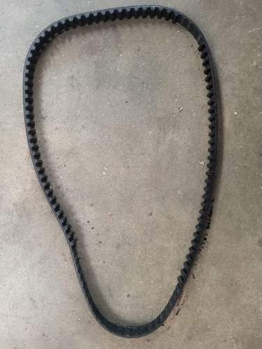

Transit 2019/Panther Motor" Wer hatte schon Motorschaden wegen des Zahnriemens ?
Ford
Der Wechselintervall des im Ölbad laufendes Zahnriemens wurde in 2024 von 10 Jahre
auf jetzt 6 Jahre verkürzt.
Die Kosten hierfür sind mit ca 1500,- bis 2000,- Euro nicht unerheblich.
XXX mit FORD-Basisfahrzeuge haben diesen Wechsel machen lassen,
der "alte" Riemen sah aus wie neu.
HAT JEMAND HIER BEI DIESM MOTOR SCHON EINEN MOTORSCHADEN AUFGRUND EINES DEFEKTEN ZAHNRIEMEn PROBLEME?

ja es gibt oder gab Schäden in der Vergangenheit, und ja die ihren jetzt nach 6Jahren haben wechseln lassen sahen unauffällig aus
bei fast 2000€ solltest du weitere Angebote einholen, das geht auch günstiger. Auch stellt sich die Farge ob man den 2. Riemen zur Ölpumpe mit wechseln sollte, zum normalen Zahnriemenwechsel gehört er laut Ford nicht, wodurch es dann nochmals günstiger wird. Laut Ford ist nach 6Jahren nur der Nockenwellen-Zahnriemen vorgesehen.

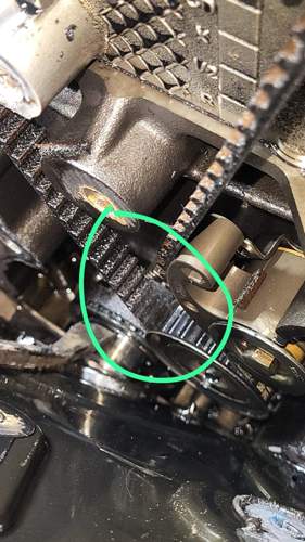

Hallo Heinrich, ja hier, bei einem bekannten.
2019 EcoBlue 170 Ps.
Zahnriemen wurde vorsorglich 2021 getauscht.
2024 hat dieser Zahnriemen dann einen kapitalen Motorschaden verursacht.
Alle Service Intervalle wurden beim Ford Händler durchgeführt.
Kosten für einen neuen Motor: 12000 €
80% wurden auf Kulanz erledigt.

Da stellt sich mir die Frage, ob die den Zahnriemen wirklich getauscht hatten 2021....
bei einem neuen Zahnriemen darf das nicht passieren. Wie waren die Kilometer 2021 und dann 2024?
2024 ca 90000 KM und 2021 weiß ich nicht....
