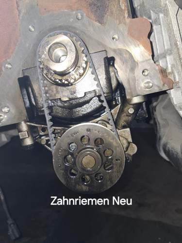

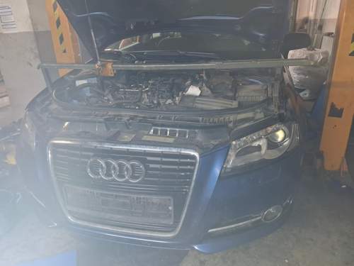

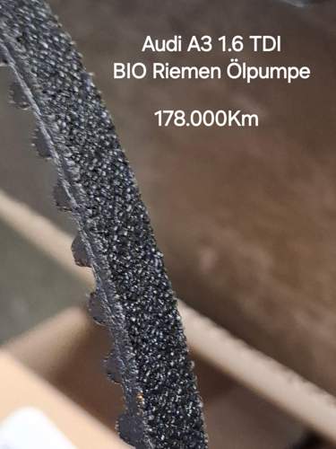

OK danke. Ich dachte die im opel crossland speziell 2017-2018/9 sind problematisch? Oder war das anderes Thema?
BIO Riemen bei der Volksband beim 1 6er Diesel im
Audi A3 Bj2012 mit ca 180.000 Km.
Der Lehrling bei uns hat sich einen A3 mit 1.6er Diesel geholt und wechselt auf Arbeit bei uns z.Z. ZR usw
Ehe Er ihn zulässt!
MfG
