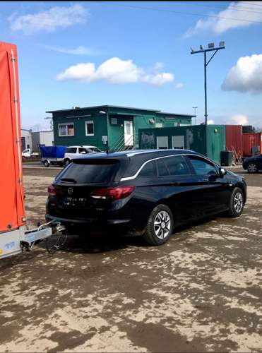

Opel Astra K Sports Tourer mit Motorschaden
Opel Astra K
Motorschaden aus dem ,, NICHTS ‘‘ !
Bj: 10 / 2016
1.4 Turbo Benzin 150 PS
KM-Stand: 105478
Hatte alle Inspektionen mitgemacht! Die letzte große
Reparatur im Januar 23 mit fast 1900€ Steuerkette + Alle
Austauschteile + Betriebsstoffe !
Ist meiner Frau und mir ein Rätsel Hoch 3 ???????????????!
Telefonische Diagnose
Nockenwelle eingelaufen
Kolben u. Ventile Schaden
Zylinderkopf beschädigt, müsste neu geplant werden!
Steuerkette + Alle Austauschteile + Betriebsstoffe
müssten neu !
Telefonischer Kostenvoranschlag
6000€ - 7000€ eher mehr!
Das wollen meine Frau und ich so nicht mehr investieren!
Hat vielleicht hier in der Gruppe einen ATM mit günstigsten Angebot mit Einbau und 12 Monate Garantie ?
Wir würden uns über jede Hilfestellung sehr sehr freuen!
Mit symbolischen Herzinfarkt Grüßen
Knuti u. Bettina Illian
Aus dem Grenznahem Siegerland

Da stellt sich mir die Frage: Warum wurde die Kette gewechselt und wurde dieser Wechsel korrekt ausgeführt? Für mich hört sich das wie ein Kettenriss an oder die Steuerzeiten waren übel verstellt, sodass der/die Kolben auf die Ventile aufgeschlagen sind.
LSPI könnte auch eine Ursache sein.

Anhand der Beschreibung würde ich eher von einem Problem mit dem vorherigen Steuerkettentausch ausgehen,
Wobei ich der Werkstatt nichts unterstellen möchte!
So eine Steuerkette kann auch Reißen !
Das wäre dann Ersatzteilgarantie.
Da alles nur "Telefonisch" war,
Würde ich da mir erstmal selber ein Bild machen und viele Bilder schießen, evtl auch mit harten Bandagen.
Bei LSPI kann evtl bei "einem" Zylinder am Motor
Ein Ventil/Kolbenschaden Auftreten,
Aber nicht bei allen"vier"Zylindern.
sind alle Zylinder betroffen mit Ventilschäden+Kolben ist die
Steuerkette rübergehüpft oder gerissen!
Ergo anschauen und Bilder machen!

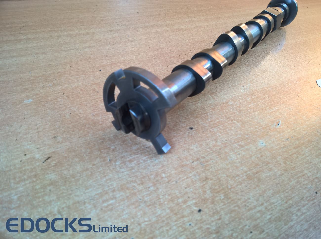

Auf der Auslassnockenwelle sitzt eine sogeannte Reluktorscheibe die bei der Herstellung
heiß auf die Nockenwelle aufgesetzt/aufgepresst wird und wenn sie abkühlt zieht sie sich zusammen und
rastet darauf ein (ähnlich wie der Starterring an einem Schwungrad).
die Vakuumpumpe wird von der Auslaßnockenwelle hinten angetrieben!
https://bild.edocks.de/40117a.jpg
Wenn die Vakuumpumpe kaputt geht,
kann es dazu führen dass die Reluktorscheibe blockiert und
aus ihrer Position auf der Nockenwelle rutscht. bzw sich verhakt und etwas verdreht.
verdreht sich die Reluktorscheibe gibt es normalerweise einen Fehlercode,
z.B. Fehlercode P0017
Korrelation/Abweichung Kurbelwellenposition mit Auslassnockenwellenposition (Reihe 1)
dieser selbige Fehlercode kommt auch wenn sich die Steuerkette längt !!!
die Reluktorscheibe ist normal gesprochen,
der Abgriff für das Signal vom Nockenwellengeber Auslassnockenwelle worüber einige
Steuertechnischen Dinge am Motor geändert werden,z.B.der Phasensteller
Die Reluktorscheibe kann eigentlich wieder in die richtige Position geschlagen werden,
so dass der Zapfen wieder an der richtigen Stelle ist oder
man wechselt die Nockenwelle.
bei den ersten Baujahren gab es da mal wenige Probleme mit der Vakkumpumpe und
ihrem Antrieb!
