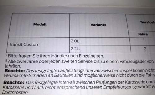

@piraat schrieb am 26. Februar 2019 um 10:47:05 Uhr:
Man achte auf die ersten 2 Spalten der Tabelle !!
Da steht das schöne Wort "Zwischenservice nach 15.000"
Und wer wirklich 55.000 km mit seinem Fahrzeug ohne Wartung zurück legt, der ist selbst schuld wenn es schief geht.
Hab ich nicht wirklich Mitleid mit.
VG

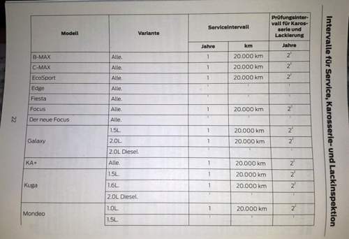

So, und jetzt wird es ganz misteriös bei meinen Serviceheft.
Für den 2,0 TDCi stehen überhaupt keine Serviceintervalle drinnen, sondern nur eine Fußnote die besagt das man sich an den Ford Händler wenden soll.
Hab ich jetzt so nicht erwartet.
Denke das Ford beim Druck des Heftes selbst noch nicht wusste was für den Diesel notwendig ist.
Sieht man ja auch an dem neuesten Wartungsplan der auf der Ford Webseite ist.
Serviceheft-kuga
Serviceheft-fussnote
