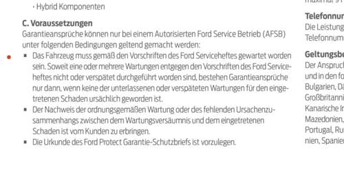

Das schreibt Ford zu den Bedingungen der Neuwagengarantie.
Tut mir leid aber auf deinen Kosten wirst du sitzen bleiben.
An deiner Stelle würde ich ganz freundlich und handzahm um Kulanz betteln.
Mfg
Ich denke da kann man betteln wie man will, wenn man 55000 km fährt ohne Wartung wir da nichts passieren von Seitens Ford.
