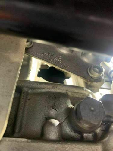

Mein Seat Ibiza Bj 2018 mit 95 PS, mit einer Lauf Leistung von 62413km hat Samstag Nacht aufm Weg in den Urlaub den Geist aufgeben. Und zwar: Motorschaden. Ein 8 cm großes Loch ist im hinteren Motorraum zu sehen und das ganze Öl war schön auf der Autobahn.

Alle drei kolben haben unten angeklopft.. Sportlich sportlich.. Ich bin mächtig begeistert
Fb-img
Joa, sieht gut aus. Da wollte jemand das Licht der Welt erblicken.

Vom Bild her hätte ich nun gesagt, dass es ein Kolben war...
Aber gut; wenn ein Pleul sich verkeilt und die Kurbelwelle aus dem Lager drückt tanzen die Kolben Samba.... das Getriebe wäre dann aber auch nicht mehr zu gebrauchen. Ich kann mir aber nur schwer vorstellen, dass mehr als ein Pleul rausgeschossen ist. Wie gesagt, auf dem Foto sehe ich nur einen Zylinder, den es nach aussen getrieben hat.

Der Motor hatte zwei Durchbrüche und der Kolben ist auch weg. Schade, das ich da zu dem Zeitpunkt kein Handy Vorort hatte.
