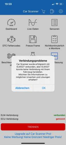

Problem ist halt wenn ich den obd 2 stecker drauf mache funktioniert es irgendwie nicht
Themenstarteram 19. April 2021 um 18:56
Also er stellt keine Verbindung zum auto her
Themenstarteram 20. April 2021 um 14:49
Funktionieren tut der obd2 scanner zwar aber er kann keine bestellung zur ecu herstellen
Welches Baujahr ist der 6K - den gabs ja nun von 1993 bis 2002.
Und was für ein 0BD2-Scanner ist das überhaupt ?
Mach mal ein Foto von dem Ding und der Fehlermeldung, die angezeigt wird.

Hier ist noch das bild

Mit welchen z.B. ?
Wahrscheinlich alles neuere Fahrzeuge.
Die alten Kisten vom VAG Konzern benutzen noch das alte proprietäre VW-Protokoll KWP1281.
KWP1281 unterstützt der ELM327 aber nicht Die im VAG-Konzern verbauten Steuergeräte muss man aber zum Auslesen der Fehler direkt Ansprechen (z.B. Adresse 0x01 Motorsteuergerät, 0x17 Tacho, ...).
Dafür benötigt man z.B. ein KKL-Interface in Verb. mit z.B. Carport.
Ich habe den Ibiza GTi meines Sohnes (EZ 04/97) mit meinem AUTEL MD808 Pro ausgelesen, das hat einwandfrei geklappt. Kann der was, was der Scanner des TE nicht kann? Oder gab es zwischenzeitlich eine Änderung so daß der `96er Ibi nicht damit ausgelesen werden könnte? (Sorry, kenne mich da leider auch nicht so gut aus, daher die Frage)
Leider schweigen sich die meisten Hersteller darüber aus, welche Protokolle sie beherschen bzw. welche Fahrzeuge aus welchen Baujahren ausgelesen werden können. Bei dem Preis sollte das Gerät aber auch ältere Modelle abdecken. Natürlich können immer nur solche Werte ausgelesen werden, die die Steuergeräte auch liefern können.
Themenstarteram 20. April 2021 um 20:03
Das problem ist eben das egal mit welchem ich es probiere keinen zugriff auf das fahrzeug bekomme mittlerweile kommt es mir vor als wäre das steuergerät kaputt oder es würden kabel an der obd buchse fehlen xD
