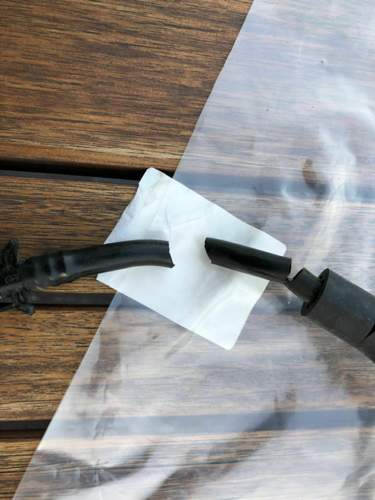

ich möchte hier eine Rückmeldung geben und mich für die hilfreichen Hinweise Vieler hier bedanken.
Auch ich fahre einen C-Max EB 1.0 Baujahr 2013 und kann bestätigen, dass der Kühlerschlauch am Rücklaufanschluss des Kühlmittelbehälters sich sehr hart anfühlte. Lange habe ich diesen Thread verfolgt und eigentlich auf einen Rückruf von Ford gewartet. Da mir das zu unsicher wurde, habe ich die ca 50€ in das Ersatzteil investiert und den neuen viel weicheren Schlauch heute installiert. Den Alten habe ich heil raus bekommen und dann im ausgebauten Zustand das obere Teilstück wirklich nur leicht versucht zu biegen. Das Teil ist ohne Kraftaufwand gebrochen. Das ist natürlich keine normale Belastung im eingebauten Zustand und ich will hier nichts behaupten aber es hat mir das Gefühl gegeben, hier richtig investiert zu haben. Für Interessierte hier das Foto des von mir bewusst gebrochenen Schlauchs (Habe es jemanden noch ein zweites Mal demonstriert, desweg die zwei Brüche)
