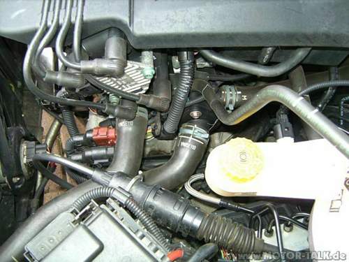

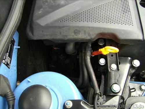

hallo
habe heute mal geguckt nur bei meinem motor sieht alles anders aus
ich habe aber den 1.0 liter
grüße harald
Mach doch mal ein Foto, wo es anders aussieht bzw. ohne Heizung, damit man den ultimativen Vergleich hat
hallo
habe mal schnell drei fotos gemacht
hoffe mal man erkennt was
grüße harald

Aha der 1,0 Motor sieht fast wie beim Bora aus. Mein 1,4 ist ein 1999 Model und hat den Deckel nicht. Ich würde den Deckel abbauen, um nachzuschauen ob der Luftfilterdeckel 2 Ausgänge hat.

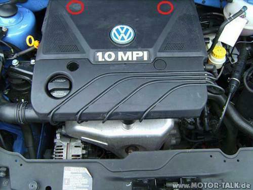

hallo
das mit dem deckel abmachen dachte ich mir heute früh auch
nur so einfach geht der gar nicht ab ??
ich habe diese beiden versteckten schrauben oben aufgemacht
und dachte da ginge er runter !
nur der wollte nicht so wie ich wollte
werde da mal am samstag nachgucken
grüße harald

im hinteren bereich der Abdeckung/Luftfilterkasten sind noch zwei Gumminupsis (ungefähr da wo ich die roten Kringel hingemacht habe) sind nur gesteckt.
Wenn die zwei Schrauben raus sind einfach nach oben abziehen, am besten hinten einmal rechts und links anfassen und herzhaft nach oben ziehen.
Natürlich mit den Zündkabeln und den Schläuchen aufpassen, bzw. die Schläuche vorher noch vom Luftfilterkasten trennen.

Der 1.0 AUC bekommt keine Zusatzheizung verbaut, bei diesem Motor wird das komplette Luftfiltergehäuse getauscht, welches sofort daran zu erkenne ist, dass der Öleinfülldeckel nicht mehr vertieft, sondern erhöht sitzt.

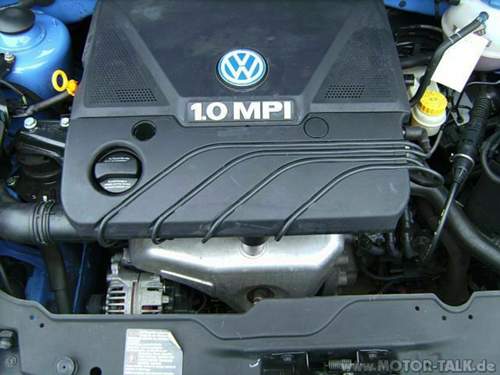

hallo
mmhhh jetzt weiß ich leider auch nicht mehr als vorher
habe doch ein paar beiträge glaube 4 st. weiter oben ein
bild angehängt da sieht man doch den motor ??
grüße harald

Deiner ist genauso wie VW ihn immer ausgeliefert hat, kein Frostumbau.
