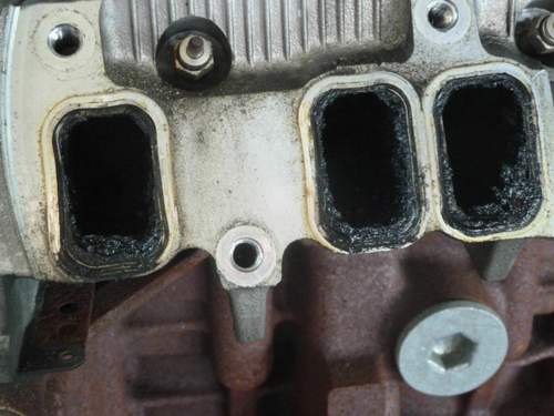

Also zur Beantwortung deiner Fragen: Mein Motor ist durch ein Loch im Kolben gestorben, hatte ein Angebot von Rudi, jedoch hat mein Motor überdeht ( Öl im Ansaug ) und da waren noch einige andere Teile defekt ( Schwungausgleich sitzt auf der Kupplung, Turbolader, Injektoren 3 Stk., u.a. m. ) daher habe ich mich für einen neuen Motor entschieden, ich werde mir bei ca. 20000 km die Kolben bei Rudi einbauen lassen.
2. Frage: Ich denke die Abgasrückführung war Mischuld am Motorschaden. Ich habe mir beim alten Motor den Ansaugtrackt angesehen und da waren die 1. 2 Einlässe zur Hälfte zu. ( Bild anbei )
3. Frage: Ich habe mich nicht mit der Brennraumtemperatur beschäftigt, aber wieso kamen die alten Motoren ohne Abgasrückführung aus?? Nur wegen der Umwelt? Die ist mir in meinem alter Egal und solange das Kreuzfahrtschiff Queen Elisabeth 2 pro Tag!!!!! 380 Tonnen Treibstoff / Tag verbraucht, ist mir mein Verbrauch von 10 Liter auf 100 km auch egal.
4. Frage: Man spürt fast keine Änderung im unteren Drehzahlbereich aber du hast immer Leistung ( auch über 3000 UPM ) zur Verfügung und du hörst bei ca. 2800 UPM das Wastegateventil pfeifen, d.h. der Turbolader kommt an seinen Leistungsdruck und der Überdruck wird abgeblasen.
