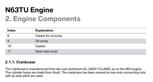

Ich hab es nochmal gegoogelt, unter "N63TU engine"
Unter Crankcase steht dort tatsächlich, dass die Cylinder Bores beim TÜ nun auch Alusil sind. Also hat man es anscheinend doch nochmal geändert.
Screenshot-2019-03-07-at-20-42-09
mmhhhh, ich find es auch unter „N63TU Engine“ nicht....
egal, bin jetzt mit der faktenbasierten Info, dass beim TÜ das Laufbuchsenmaterial geändert wurde für mich mal einen guten Schritt weiter
jetzt muss ich nur noch rausbekommen, welche Laufbuchse beim Block mit der Teile Nr. 11002296774 vergossen wurde

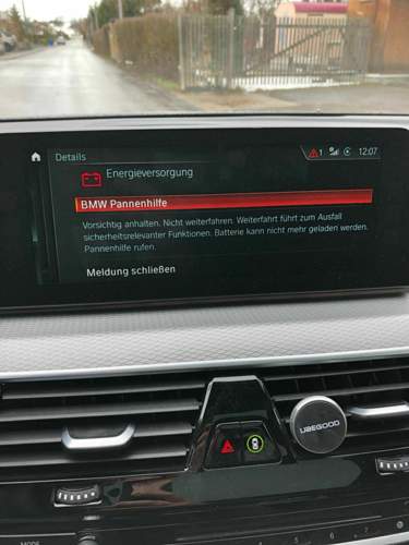

Themenstarteram 11. März 2019 um 16:21
Update:
Nachdem ich mein Auto mit neuem Motor ca eine Woche gefahren bin, kommt die nächste Störmeldung. Letzten Freitag die Mühle wieder zu Werkstatt gebracht. Abends rief man mich an, ich könne ihn Samstag abholen. Hat sich die Batterie entladen.
Heute gegen Mittag wieder das gleiche. Ich raste langsam aus. Hab wieder alles dem Anwalt gemailt.
Die Werkstatt klärt das mit München.
