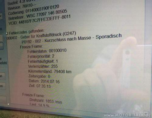

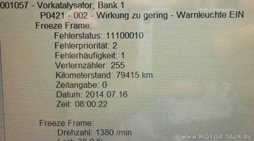

Bei meinem S5 leuchtet seit heute Mittag die gelbe Motorkontrollleuchte.
Zum Fehlerspeicher auslesen komme ich aber erst heute Abend.
Leuchtet bei den Fahrzeugen mit folgendem Motorschaden auch eine Kontrollleuchte?

Immer mit der Ruhe und nur keine Panik - zuerst Fehler auslesen und dann schauen 😉 Die MKL verheißt ja nicht gleich großes Unheil, sondern soll ja durch Anzeigen auch kleiner Fehler, Folgeschäden vermeiden helfen.

Vorkatalysator Bank 1 Wirkung zu gering - WARNLEUCHTE AN
Geber für Kraftstoffdruck, Kurzschluss nach Masse, sporadisch
danke für die Info - na siehste
Soweit bin ich erst mal erleichtert 🙂
Mal schauen was der Vorkat kostet - hat hier jemand Preise?
