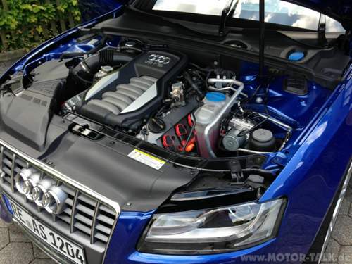

Hallo liebe Audi-Fahrer.... Audi hat mir gestern gesagt das ich ein Motorschaden habe und das ich ein Austauschmotor bekomme weil ich eine Anschlussgarantie habe. Fahre ein Audi S5,Baujahr 2008, 35000km Meine Frage an euch: Ich bin richtig Sauer wie kann ein Audi bei 35tkm ein Motorschaden haben. Was soll ich jetzt machen? Will kein Austauschmotor weil viele Freunde sagen,kannst dann dein Auto schwer verkaufen mit ATM. Kann ich das Auto einfach zurückgeben? Oder lieber ein Anwalt einschalten? Ich ha...

1 Liter Öl auf 600km ? .. ist definitiv nicht normal.
Die Kompression ist mit 11 Bar ok ... wurden auch alle Zylinder gemessen oder nur der 5. ?
Also bei 1 Liter auf 600 km muss das Öl ja fast schon unten rauslaufen, kann mir nicht vorstellen, dass der Motor so viel verbrennt. Wie wurde denn der Ölverbrauch gemessen, hast du vor 600 km kontrolliert und es war alles ok und 600 km später nochmal und es war zu wenig drin?
Ja das ist Unterschiedlich aber so im Durchschnitt verbraucht er relativ fiel das würde mir von audi. Zentrum In Diez und in Koblenz bestätigt und in Diez hängt an der Hebebühne ein S5 mit Motorschaden mir wird schlecht nur der Motor kostet 18.000 € 🙁 ich hoffe da kommt nichts schlimmes raus ,habe jetzt denn Wagen beim audi Zentrum Koblenz und morgen wir er mit einem Endoskop kontrolliert bin mal gespannt was da los ist
So habe die traurige Nachricht von audi neuer Motor mit Einbau kostet 22000€bin echt sauer und zugleich schwer enttäuscht er hat zwar keine Garantie aber wenigstens hätte audi mir bisschen mehr Kulanz gezeigt . der Fehler verbrennt zuviel Öl und somit muss der komplette Rumpf wo die Kolben sich bewegen neu einschließlich Kolben neu und honen und das von einem Auto von 35000€ Das ist echt scheiße auf Deutsch gesagt

ich würde auch aus einem Motor aus ebay greifen; dabei nur darauf achten das er schon die neue Lüftführung oben hat; also den Überarbeiteten Ansaugkanal!
dann ist der Motor schon mal neuer
hier die "neue" Version davon

Welchen Vorteil hat der "neuere" Motor?
das Problem mit den Zylindern wurde behoben; ab Anfang 2010
